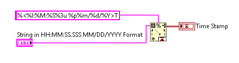

使用Scan from String VI:
在block diagram上放置一個Scan from String VI。
右鍵點選 Scan from String VI,然後從下拉選單中選擇
Edit Scan String
從
Selected operation
選單中選擇
掃Scan time stamp
使用
Corresponding scan string
textbox自定義string format。您可以使用
Time Stamp格式代碼
檢查string format。注意:如果您將string format保留為
%T
,LabVIEW將根據常用格式進行猜測。使用此方法的範例如下圖所示:

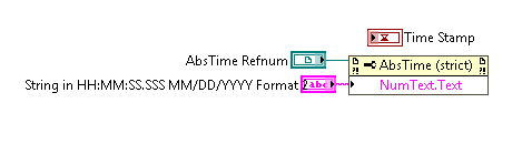

使用 Time Stamp Control
或 Indicator
的
NumText.Text
property:
創建一個 Timestamp control 或 indicator。
為 control或 indicator創建 property node,然後選擇
NumText.Text
屬性。
右鍵點選 property node,然後選擇
Change All to Write
右鍵點選 Timestamp control 或 indicator,然後選擇
Properties
切換到
Display Format
tab以自定義字串格式,如下圖所示。
以下是使用此方法的範例:
