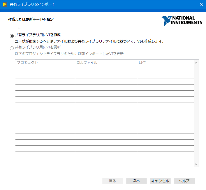

  3. 関数に複雑なデータ型がなく、ヘッダファイル(*.h)がある場合は、共有ライブラリのインポートウィザードを使用して、ヘッダファイルに関数を含むLabVIEWライブラリを作成できます。ツール>>インポート>>共有ライブラリ(.dll)でこのオプションを見つけることができます。ウィザードを進めると以下のような画面になります。

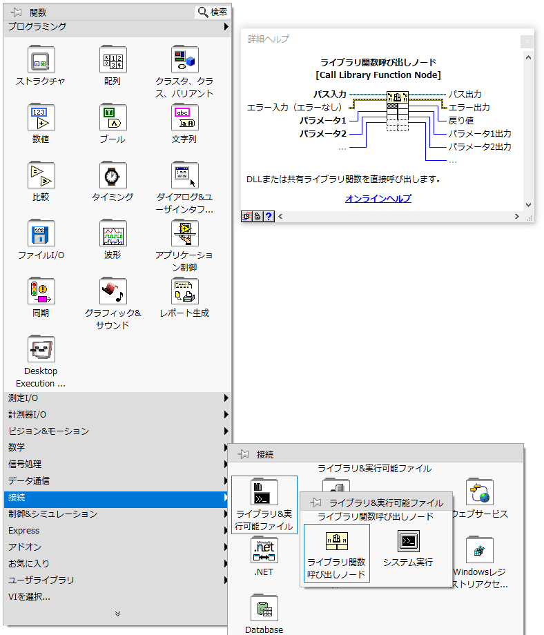

  1. ヘッダーファイルがない場合は、ライブラリ関数呼び出しノードを.DLLの適切なドキュメントと共に使用する必要があります。下図は、パレット内でライブラリ関数呼び出しノードの位置を示しています。

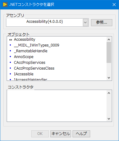

  2. まず、.NETアセンブリ内でクラスをインスタンス化するためにコンストラクタノードを使用します。これは、コンストラクタノードをダブルクリックして、「.NETコンストラクタを選択」ダイアログボックスを表示することで選択できるようになります。
