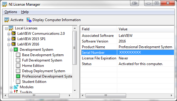

NI License Manager 4.0 이상부터:
  1. 시작»프로그램»National Instruments»NI License Manager에 있는 NI License Manager 유틸리티를 엽니 다 .
  2. 로컬 라이센스(Local License) 또는 연결이 끊어진 라이센스에 대해서는 로컬 라이센스(Local License) 탭으로 이동하십시오.
  3. 관심있는 소프트웨어 패키지를 확장하십시오.
  4. 소프트웨어가 활성화 된 경우 옆에있는 원이 녹색으로 표시되고 일련 번호는 아래에 표시된대로 시리얼 번호 필드에 있습니다.
NI License Manager 3.1 및 이전 버전:
  1. 시작 메뉴에서 NI License Manager 를 시작하십시오.
  2. NI License Manager에서 로컬 라이센스 아래에 있는 해당 NI 소프트웨어로 이동하십시오. 예로 LabVIEW 2016은 Local Licenses»LabVIEW 2016»Development System»Professional Development System로 이동 하십시오.
  3. 소프트웨어가 활성화 된 경우 옆에 있는 상자는 녹색으로 표시되고 시리얼 번호는 아래에 표시된대로 시리얼 번호 필드에 있습니다.
