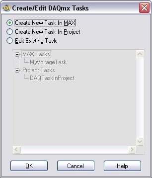

Para iniciar DAQ Assistant desde LabWindows / CVI, seleccione Tools »Create / Edit DAQmx Tasks . Aparece el cuadro de diálogo que se muestra en la Figura 1.
Figura 1
Tiene dos opciones al crear tareas para usar en un proyecto LabWindows / CVI.
  • MAX-based tasks (Las tareas basadas en MAX) son globales para la máquina en la que se crean y pueden ser utilizadas por otros programas en la misma máquina. Puede ver, editar y probar este tipo de tarea directamente desde MAX. Puede usar tareas basadas en MAX en múltiples proyectos, incluso aquellos que no están creados en LabWindows / CVI.
  • Project-based tasks (Las tareas basadas en proyectos) se almacenan en un proyecto. Las tareas almacenadas en el proyecto son locales para ese proyecto. Las tareas basadas en proyectos pueden ser más convenientes si necesita compartir una definición de tarea entre varios desarrolladores o almacenar la definición de tarea en un sistema de control de código fuente.
Cree una tarea basada en MAX
  1. Seleccione Create New Task in MAX en el cuadro de diálogo Crear / editar tareas de DAQmx.
  2. Haga clic en Ok para iniciar DAQ Assistant.
