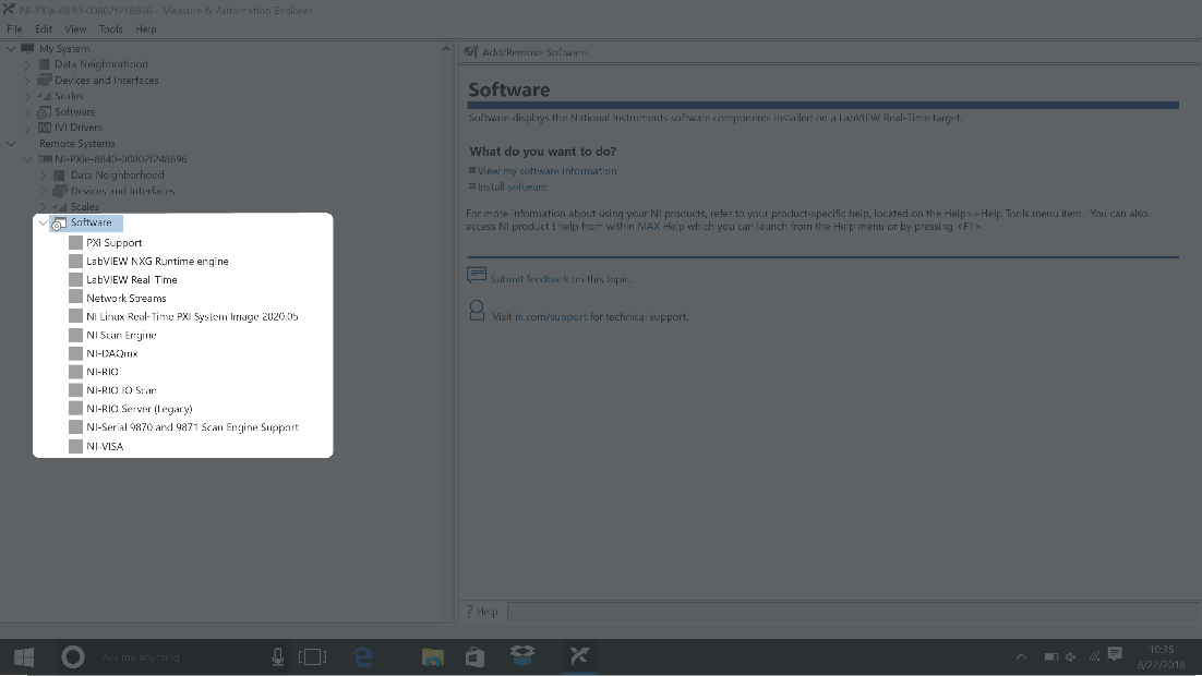

  1. 查看您選擇安裝的軟體包,然後單擊繼續以從主機電腦檢索軟體包並將它們安裝到目標電腦上。
  1. 安裝完成後,單擊“關閉”以關閉成功對話框。
已安裝的軟體包將出現在目標的“軟體”部分中。
