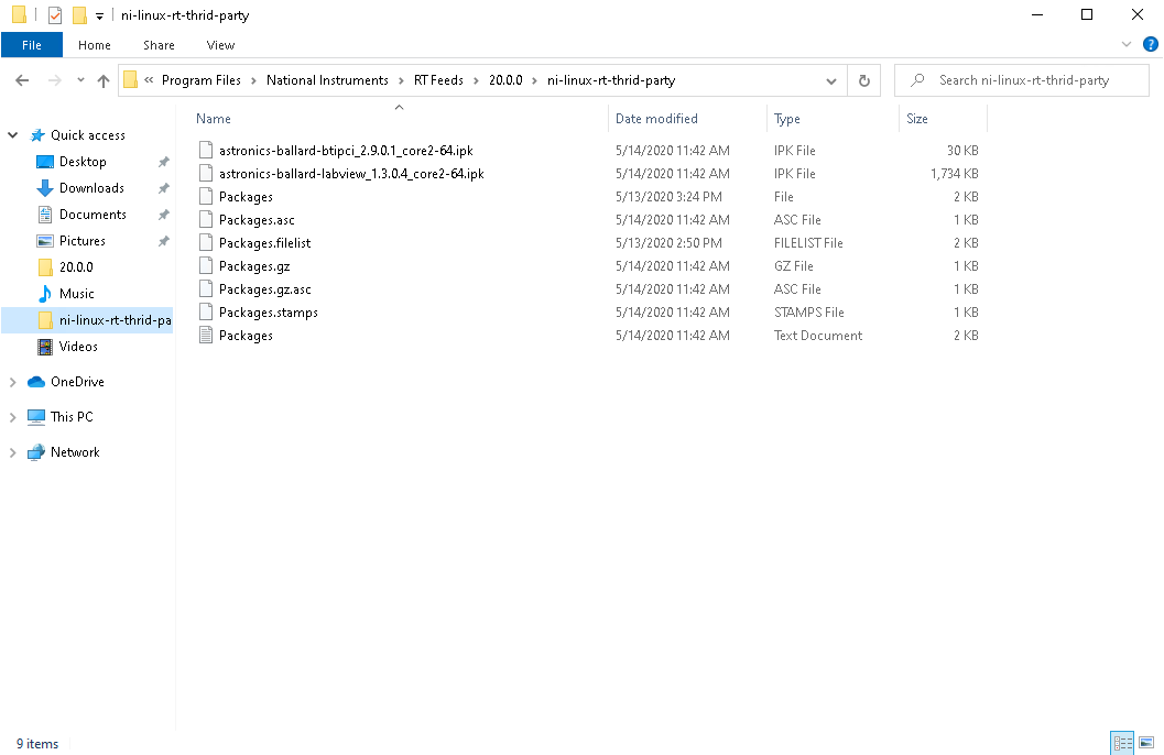

  1. 在浏览器中打开http://download.ni.com/ni-linux-rt/feeds/2020/ni-third-party,如有必要,可以更改其它feed的版本。
  2. 下载所有文件,并将它们安装在c:\ Program Files \ National Instruments \ RT Feeds \ 20.0.0 \中的新文件夹。
例如, c:\ Program Files \ National Instruments \ RT Feeds \ 20.0.0 \ 3rd-party-driver-feed。
注意:某些浏览器将会把没有扩展名的文件自动添加.txt扩展名。请确保复制的文件名与feed上的名称匹配,尤其是无扩展名的Packages文件。

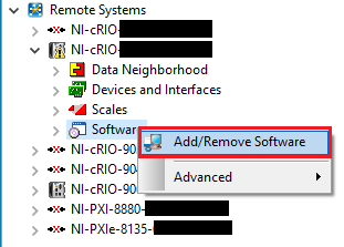

  1. 启动NI MAX。
  2. 展开远程系统,然后导航到所需的目标。
  3. 展开目标。右键单击并选择添加/删除软件。

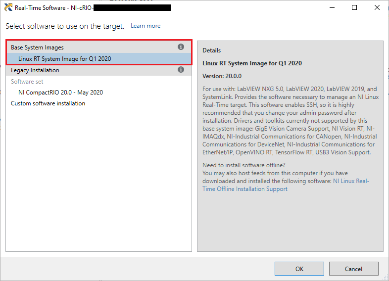

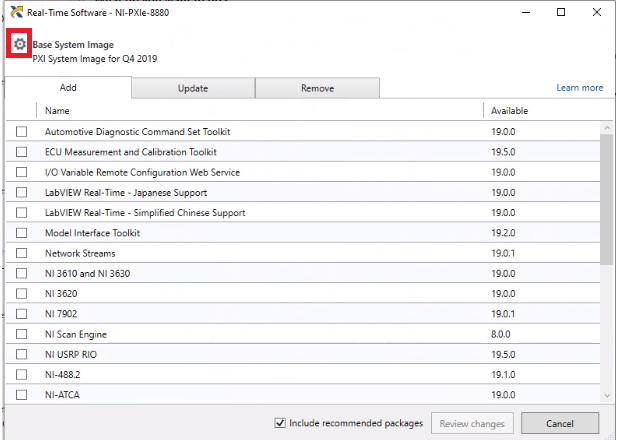

  1. 如果使用新的/已格式化的设备,请选择要在目标上使用的基础系统镜像,您可以单击左侧的齿轮图标以访问可用的版本,然后单击确定。
基础系统镜像包含操作系统和组件,可通过位于 NI 网站或用户指定位置的feeds来管理NI软件。

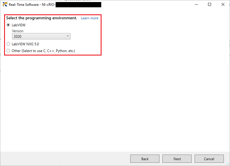

  2. 格式化后,选择要在目标上使用的编程环境,然后单击下一步 。

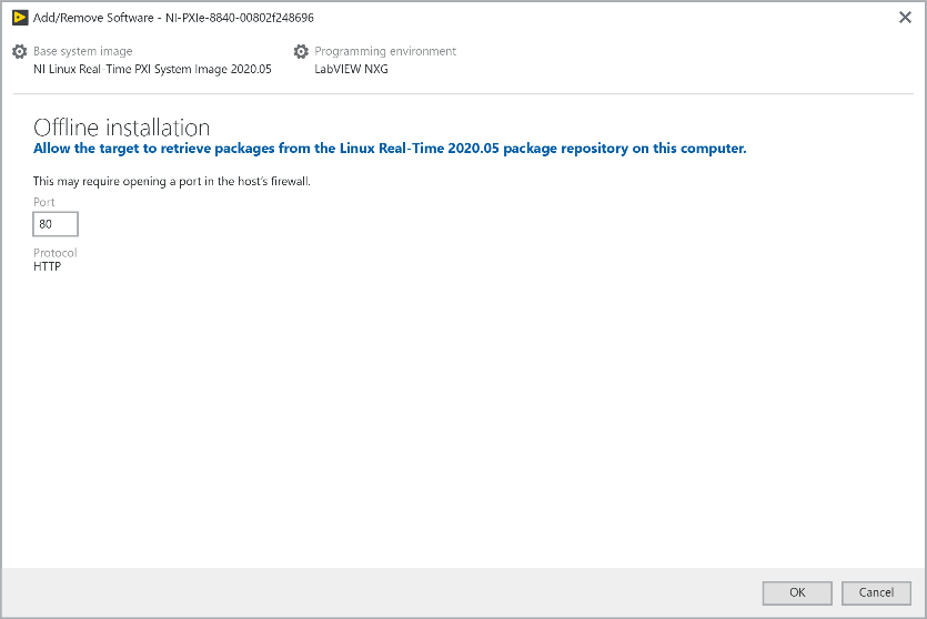

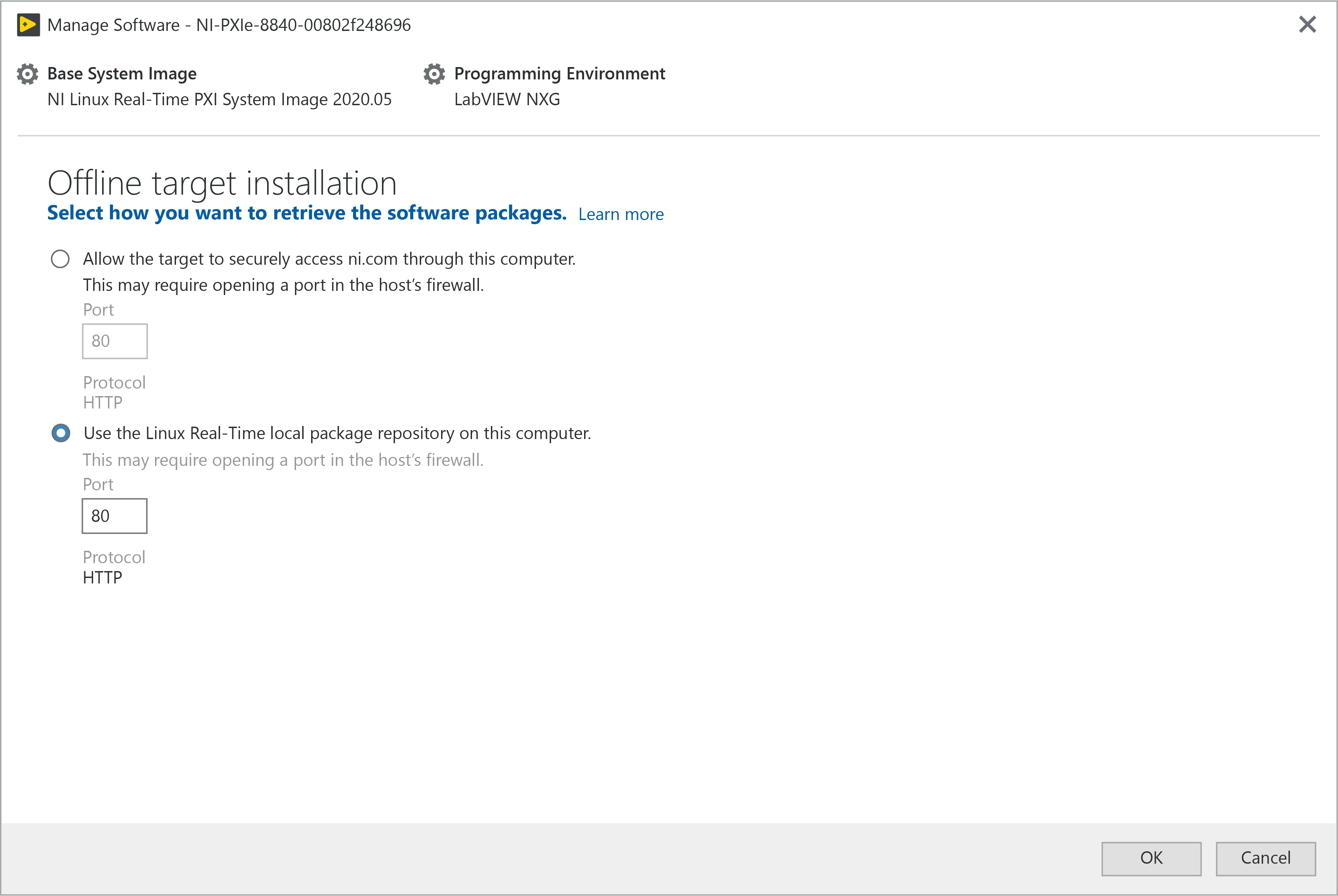

  1. 选择允许目标从此计算机上托管的提要中检索软件包 ,然后单击确定 。如果预选端口不可用,则可能需要选择另一个端口。
注意:如果主机PC处于联机或离线状态,则页面外观将有所不同。
在线主机PC
离线主机PC
  1. 单击是,将允许NI RT Feed Server打开防火墙中的端口。

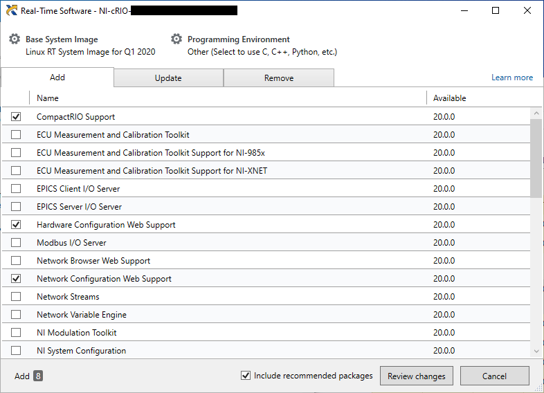

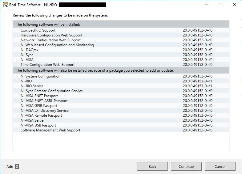

  2. 选择要在目标上安装的软件包,然后单击检查更改 。根据目标的基本系统映像和编程环境预先选择软件包。
  1. 查看您所选择安装的软件包,然后单击继续以从主机PC检索软件包并将它们安装到目标上。

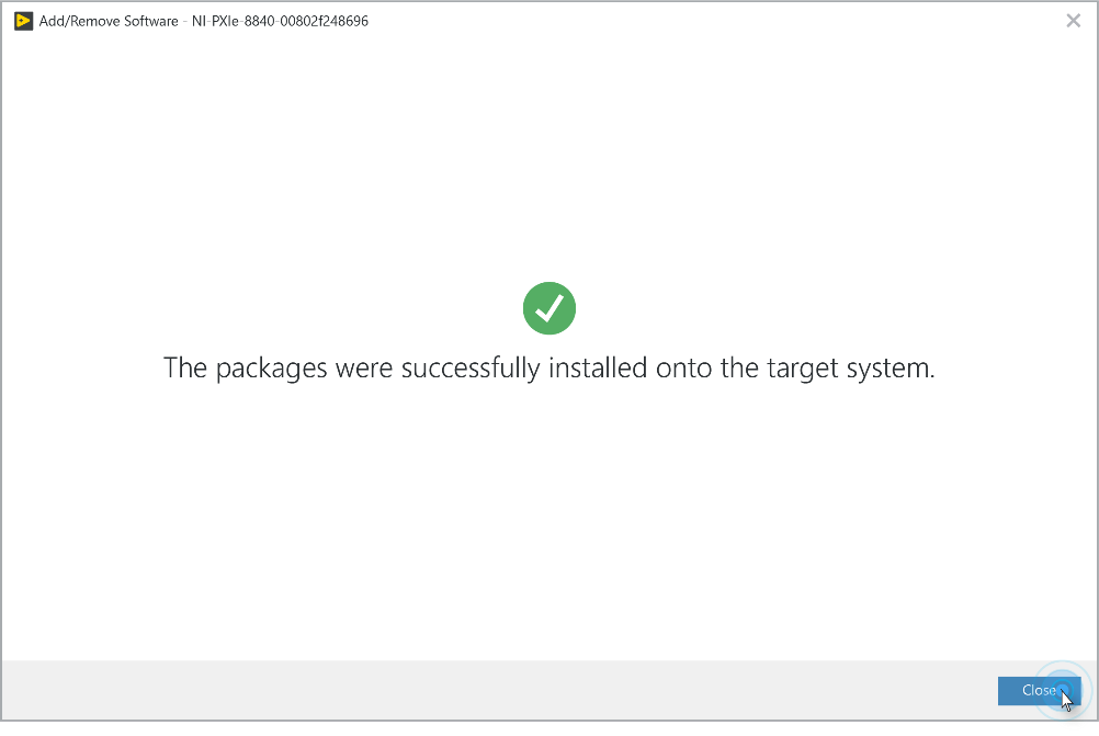

  1. 安装完成后,单击关闭以关闭成功对话框。

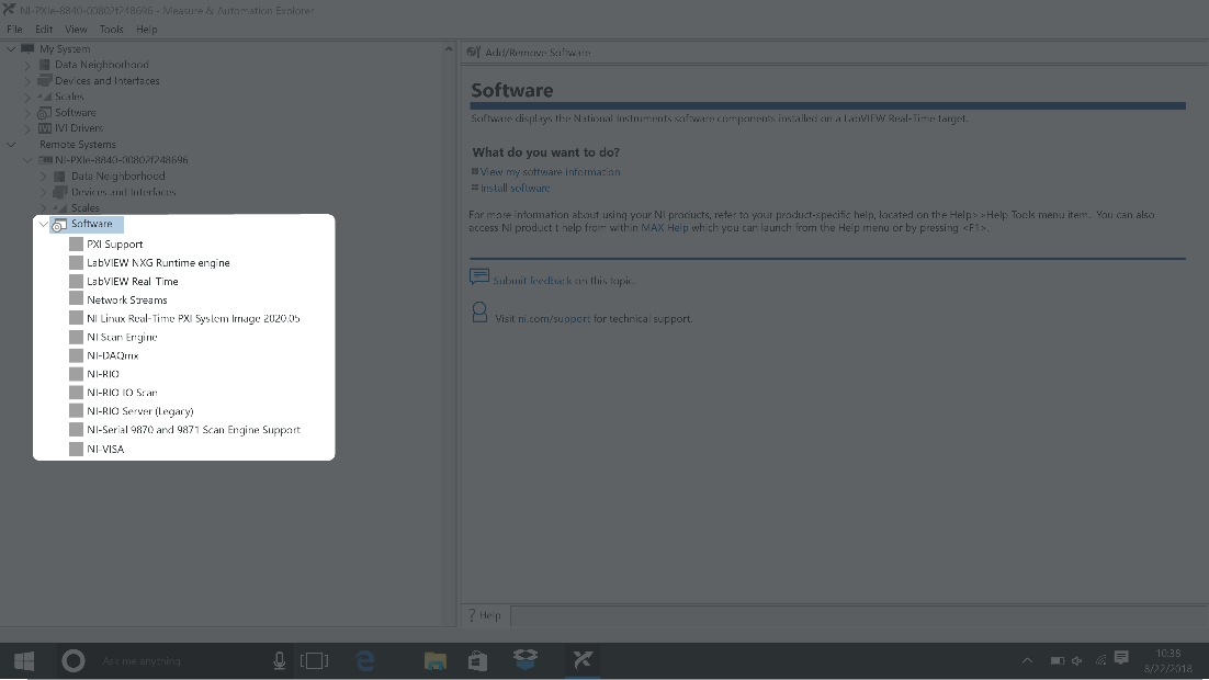

只要 USB 驱动器已连接并挂载到目标设备,您即可使用 NI MAX 安装软件。
已安装的软件包现已经显示在目标设备的软件部分。
