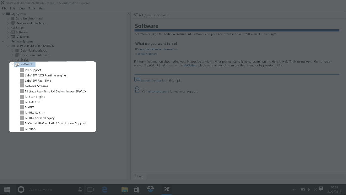

  2. 대상에 설치할 패키지를 선택하고 변경사항 검토(Review Changes)를 클릭합니다. 패키지는 대상의 기본 시스템 이미지 및 프로그래밍 환경을 기반으로 미리 선택됩니다.
  1. 설치를 위해 선택한 패키지를 검토하고 계속을 클릭하여 호스트 PC에서 패키지를 검색하고 대상에 설치하십시오.
  1. 설치가 완료되면 닫기를 클릭하여 성공 대화 상자를 닫습니다.
이제 설치된 패키지가 대상의 소프트웨어 섹션에 나타납니다.
