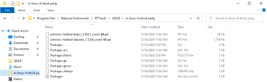

サードパーティフィードをインストールする
サードパーティ製ドライバーを使用している場合は、次の手順に従ってファイルをダウンロードし、ホスト PC にインストールします。ターゲットはインターネットにアクセスしてパッケージを取得できないため、NI Measurement and Automation Explorer (MAX) がターゲットにパッケージを提供するために使用するホスト PC 上の場所に、サードパーティ製ドライバフィードコンテンツをインストールする必要があります。サードパーティのドライバーが使用されていない場合は、次のセクションに進んでください。
  1. ブラウザでhttp://download.ni.com/ni-linux-rt/feeds/2020/ni-third-partyを開きます。必要に応じてフィードのバージョンを変更します。
  2. フィード上のすべてのファイルをダウンロードし、 C:\Program Files\National Instruments\RT Feeds\20.x\内の新しいフォルダーにインストールします。たとえば、 C:\Program Files\National Instruments\RT Feeds\20.0\third-party-driver-feedです
注:一部の Web ブラウザでは、拡張子のないファイルに.txt拡張子が追加されます。コピーしたファイル名がフィード上の名前、特に拡張子のない「パッケージ」ファイルの名前と一致していることを確認してください。

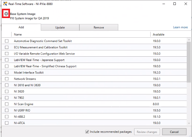

Linux リアルタイム ターゲットにソフトウェアをインストールする
  1. NI MAXを起動します。
  2. [リモート システム]を展開し、目的のターゲットに移動します。
  3. ターゲットを拡大します。右クリックして[ソフトウェアの追加と削除]を選択します。

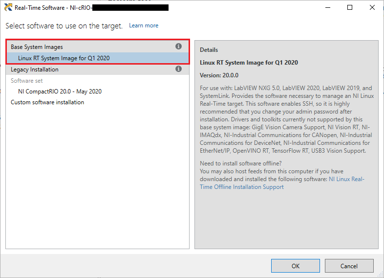

  4. 新しい/フォーマットされたデバイスを使用する場合は、ターゲットで使用するベース システム イメージを選択します。左側にある歯車アイコンをクリックすると、利用可能なバージョンにアクセスできます。選択が完了したら、 「OK」をクリックします。
    基本システムイメージには、NI Web サイトまたはユーザー指定の場所にあるフィードを通じて NI ソフトウェアを管理するためのオペレーティングシステムとコンポーネントが含まれています。
注:デフォルトでは、最新の基本システム イメージが選択されます。ターゲット上のソフトウェアを管理するためのベースシステムイメージの要件がない場合、LabVIEW Real-TimeがホストPCにインストールされている場合にのみ、レガシーインストールセクションからソフトウェアセットをインストールできます。従来のインストール方法は、PXI Linux RT ターゲットには存在しません。

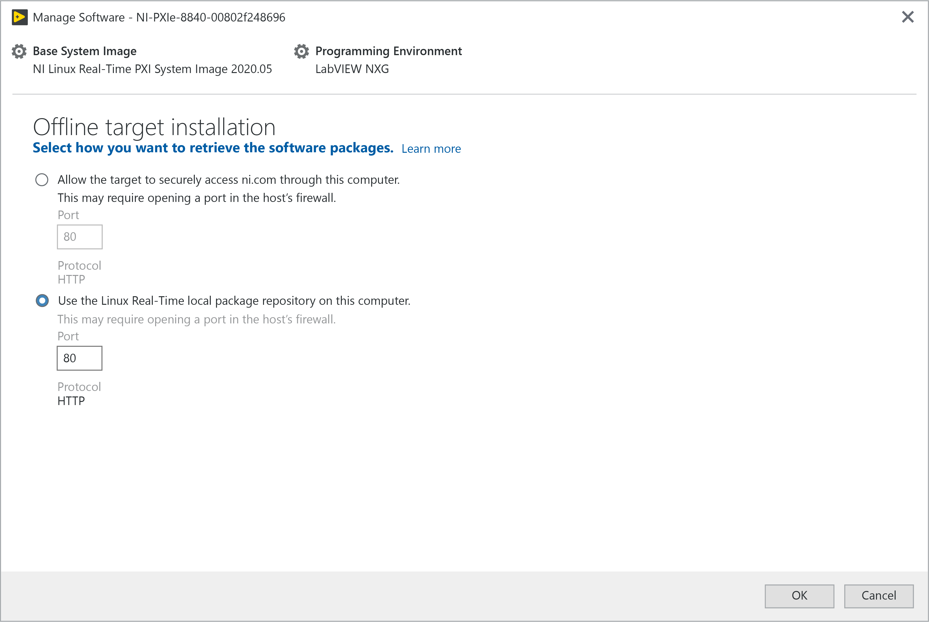

  1. 新しいベース システム イメージを選択した後、ターゲットをフォーマットする必要がある場合があります。フォーマットが必要な場合は、プロンプトが表示されたら「フォーマット」をクリックします。

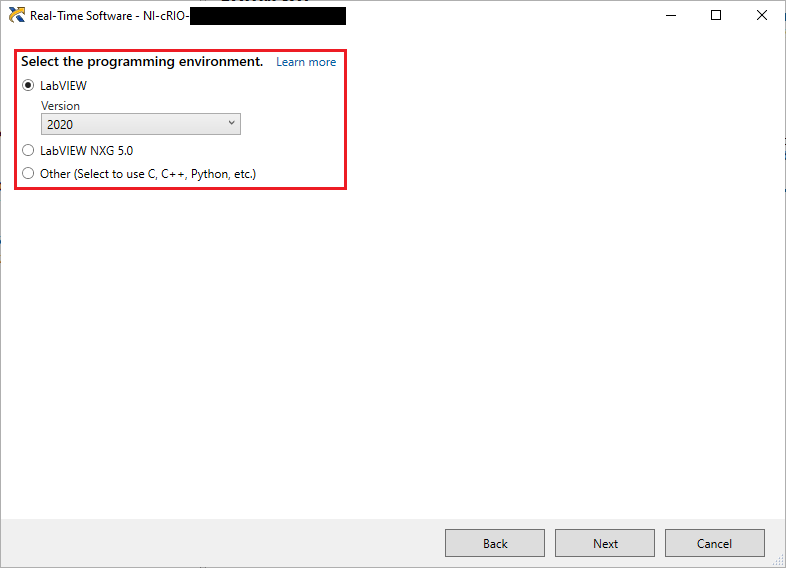

  2. フォーマットしたら、ターゲットで使用するプログラミング環境を選択し、 「次へ」をクリックします。

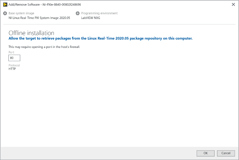

  3. [ターゲットがこのコンピュータでホストされているフィードからパッケージを取得できるようにする] を選択し、 [OK]をクリックします。事前に選択されたポートが使用できない場合は、別のポートを選択することが必要になる場合があります。ホスト PC がオンラインかオフラインかでは、ページの外観が異なります。
    • オンラインホスト PC
    • オフラインのホスト PC
  4. 「はい」をクリックして、NI RTフィードサーバーがファイアウォールでポートを開くことを許可します。

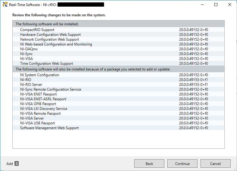

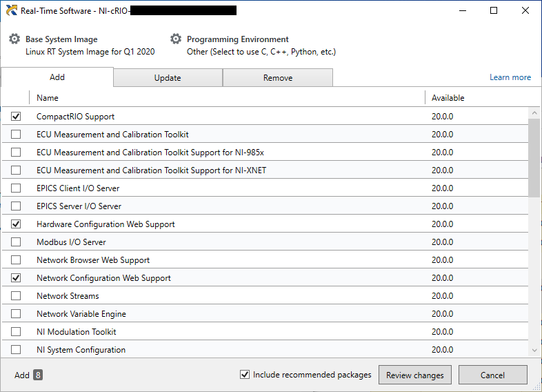

  5. ターゲットにインストールするパッケージを選択し、 「変更の確認」をクリックします。パッケージは、ターゲットの基本システム イメージとプログラミング環境に基づいて事前に選択されます。
  6. インストール用に選択されたパッケージを確認し、 「続行」をクリックしてホスト PC からパッケージを取得し、ターゲットにインストールします。

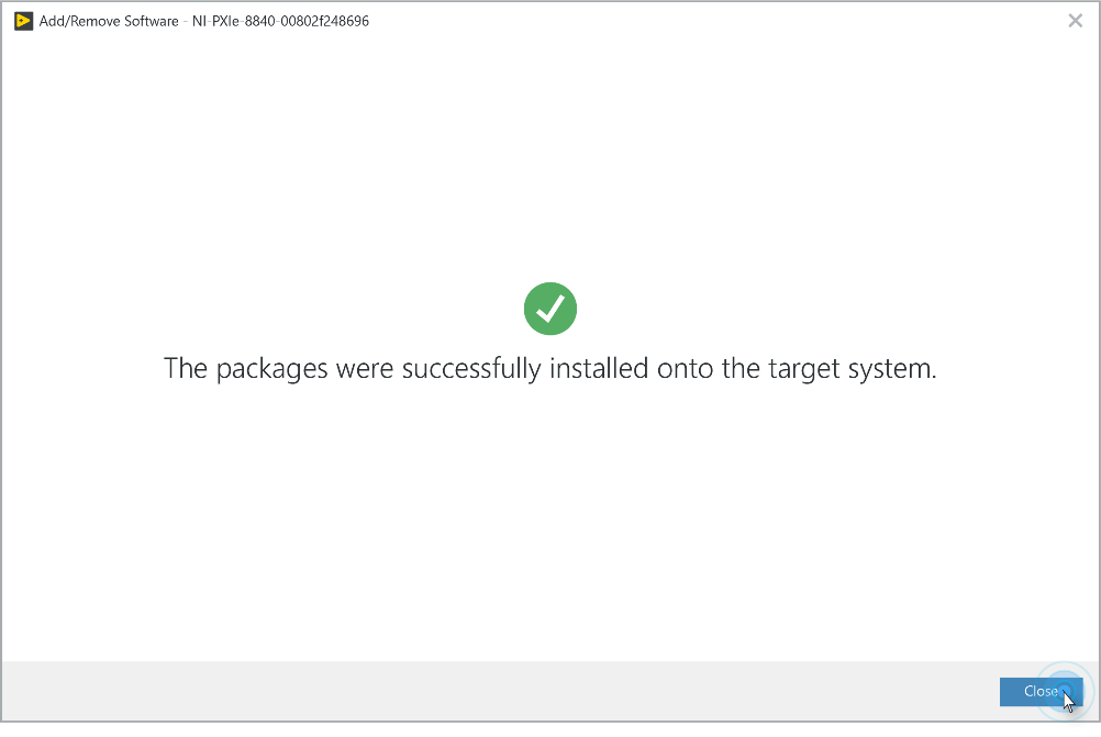

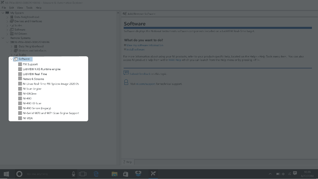

  7. インストールが完了したら、「閉じる」をクリックして成功ダイアログを閉じます。
インストールされたパッケージがターゲットのソフトウェアセクションに表示されます。
