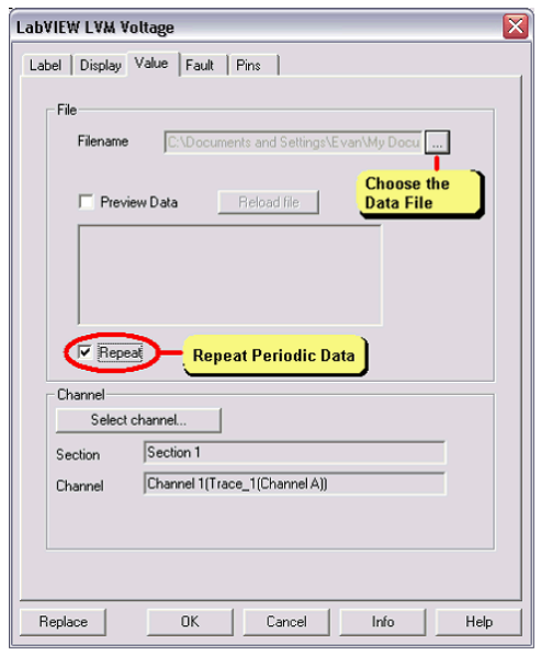

Para incorporar datos de medición de LabVIEW en sus simulaciones, use Multisim LVM Source de la siguiente manera:
1. Abra el Component Browser haciendo clic en Place»Component.
2. Seleccione y coloque el componente LVM_VOLTAGE de la familia SIGNAL_VOLTAGES del grupo Sources.
![](/servlet/rtaImage?eid=ka03q000000lO3f&feoid=00N3q00000HUsuI&refid=0EM3q000001JM1T)
3. Conecte LVM_VOLTAGE a la red de entrada de su circuito.
4. Después de colocar y cablear el componente LVM_VOLTAGE , haga doble clic en el componente para abrir el cuadro de diálogo Properties.
5. Haga clic en el botón
File Select. ![](/servlet/rtaImage?eid=ka03q000000lO3f&feoid=00N3q00000HUsuI&refid=0EM3q000001JM1d)
para elegir el archivo de medición de LabVIEW desde el cual cargar los datos.
6. Opcionalmente, marque el botón
Repeat para repetir las formas de onda en el archivo LVM. Si elige esta opción, asegúrese de haber adquirido solo un período de datos de entrada para obtener resultados óptimos.
7. Comience la simulación -
LVM_VOLTAGE actuará como una fuente de voltaje de señal usando los datos adquiridos de LabVIEW.
