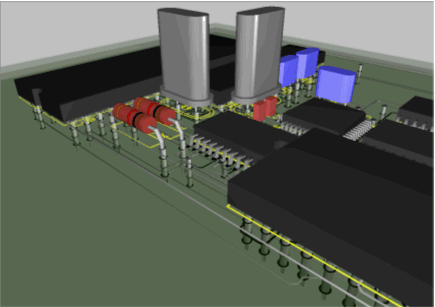

- Seleccione Tools > View 3D
El tablero ahora se poblará en la vista 3D. Con el mouse, puede rotar completamente el diseño para ver cómo aparecerá la entidad física.
- Haga clic con el botón izquierdo y mantenga presionado el ratón en cualquier lugar de la vista 3D y mueva el ratón . El tablero girará y se moverá de acuerdo con los movimientos del ratón .
- Con el botón de desplazamiento del ratón puede acercar o alejar la vista 3D.

- Seleccione View > Toolbars > View para ver la barra de herramientas View.
- Usando el botón de desplazamiento del ratón, amplíe un área de interés en el diseño de la PCB
- En la barra de herramientas View, seleccione el botón show or hide height (rodeado en rojo en la Figura 1)
- Con el botón izquierdo del ratón , haga clic en un componente de interés en la vista 3D. Automáticamente, aparecerán una flecha amarilla y un número encima del componente. Estos datos representan la altura de ese componente desde la capa superior del tablero en milésimas de pulgada (encerrado en rojo en la Figura 2).
![](/servlet/rtaImage?eid=ka03q000000ZKA2&feoid=00N3q00000HUsuI&refid=0EM3q000001JLPE)
Figura 1. Botón Mostrar u ocultar altura de la barra de herramientas
Figura 2. Visualización de la altura del componente en la vista 3D

- Para habilitar la 3D Internal View, una vez más navegamos a la barra de herramientas View hacemos clic en el botón de la 3D Internal View Toolbar (rodeado en rojo en la Figura 4).
- Ahora podemos volver a usar nuestro ratón para acercar, alejar o rotar nuestra placa mientras investigamos las capas internas con la vista Interna (como se ve en la Figura 5).
Figura 4. Botón de la barra de herramientas de vista interna 3D
Figura 5. Vista interna 3D
