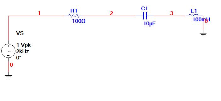

Importación de una lista de red guardada con una extensión .CIR
NI Multisim también tiene la capacidad de importar listas de red básicas guardadas usando una extensión .cir. Tras la importación, Multisim intentará generar la representación esquemática de los elementos de la lista de conexiones.
Cómo importar una lista de red guardada con una extensión .cir:
  1. Asegúrese de que la lista de red SPICE basada en texto que se va a importar se haya guardado con una extensión .cir
  2. Seleccione File > Open y navegue hasta la ubicación donde se guardó la lista de red SPICE. Multisim ahora generará la representación esquemática de esta lista de conexiones (como se muestra en la Figura 3 ).
Nota : El propósito de esta función es importar listas de red estándar de Berkeley SPICE. Como resultado, es posible que esta función no admita subcircuitos y parámetros complejos. Los comandos y análisis son ignorados por la importación de netlist, así como la primera línea de la netlist SPICE (que se define como la línea de título). La pestaña Spreadsheet View proporcionará actualizaciones sobre el estado de la importación de la lista de conexiones.
En este ejemplo, importaremos la siguiente lista de redes SPICE en Multisim:
** RLC Circuit **
vs 1 0 dc 0 ac 1 SIN(0VOFF 1VPEAK 2KHZ)
r1 1 2 100
c1 2 3 1e-005
l1 3 0 0.1
.END
  1. Abra un editor de texto y pegue el bloque de código que se muestra arriba
  2. Guarde el archivo como SPICE-Import.cir
  3. En Multisim, seleccione  File > Open y seleccione el archivo SPICE-Import.cir
  4. Multisim generará ahora la representación esquemática asociada (como se muestra en la Figura 3 ).
Figura 3 : Representación esquemática de la lista de conexiones generada al importar el archivo .cir
