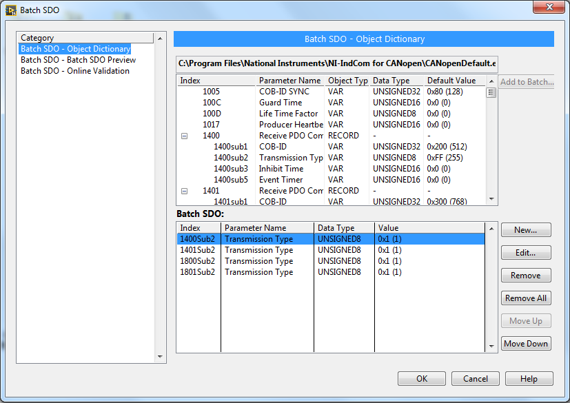

- Category 목록에서 Object Dictionary를 선택하여 Batch SDO-Object Dictionary 페이지를 표시합니다.
![](/servlet/rtaImage?eid=ka03q000000lMSd&feoid=00N3q00000HUsuI&refid=0EM3q000001J9He)
- 목록에서 오브젝트를 선택하고 Add to Batch... 단추를 클릭하여 이 오브젝트를 배치 SDO 목록에 추가하십시오. CANopen 객체를 더블 클릭하여 Batch SDO 목록에 이 객체를 추가할 수도 있습니다.
- (옵션) 배치 SDO를 미리 보고 유효성을 검사합니다. 배치 SDO를 미리 보거나 유효성을 검사할 때 문제가 발견되면 Batch SDO-Object Dictionary 페이지에서 배치 SDO를 수정할 수 있습니다.

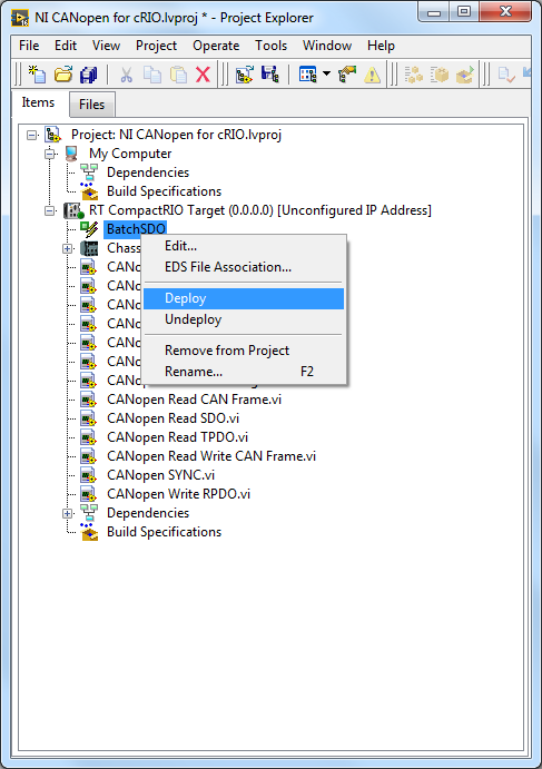

- CANopen SDO Batch Write.vi 예제를 사용하여 미리 정의된 SDO 쓰기 요청 세트를 보냅니다. 이 VI를 사용하기 전에 프로젝트 탐색기 윈도우의 타겟에 배치 SDO를 배포해야 합니다.

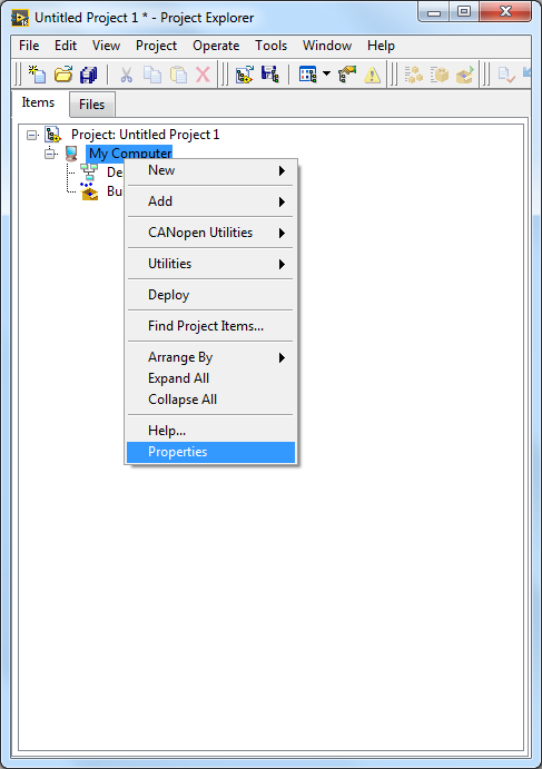

참고: 로컬 호스트에 배치 SDO를 배포하려면 컴퓨터에서 NI 스캔 엔진을 활성화해야 합니다.
- 프로젝트 탐색기에서 내 컴퓨터를 마우스 오른쪽 단추로 클릭하고 바로 가기 메뉴에서 속성을 선택합니다.

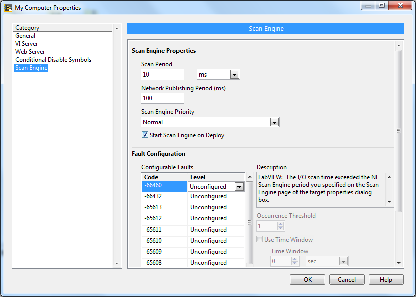

- 이 대화 상자의 왼쪽 창에서 스캔 엔진을 선택하여 스캔 엔진 페이지를 표시합니다.
- 이 페이지에서 배포 시 스캔 엔진 시작 확인란에 체크 하여 NI 스캔 엔진을 활성화합니다.
