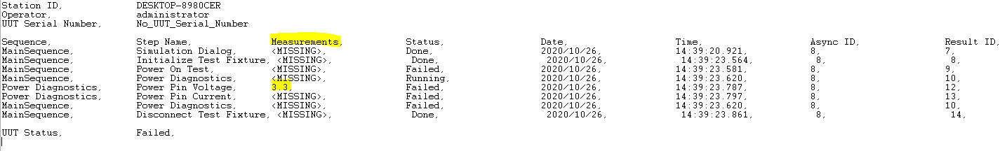

打开要创建Simple Text Report的sequence文件。
转到
Configure>>Result Processing
并检查是否启用了
Simple Text Report
选择要添加Additional Results的step,然后转到
Properties>>Additional Results。
单击
Add Custom Result
在
Name
栏输入
Str("Measurement"),
在
Value to log
栏输入
Str(Step.Result.Numeric)
打开
<TestStand Public>\Components\Models\ModelPlugins\NI_SimpleTextReport_LabVIEW.seq
从 Sequences 列表中选择
Model Plugin-Initialize
在 Variables 中,右键单击
Locals>>ReportColumns
,然后单击
Insert Element
添加一个元素。
为 DisplayName 输入
Measurements
,为 Key 输入
AdditionalResults["Measurement"]
保存
返回您的sequence文件,对其进行测试,然后检查报告。
注意:
如果你想添加Additional Results用于其他目的,步骤 5 中提到的Name栏必须与步骤 9 中的Key相符。例如,
Additional Results
中的Name为
Str("StationGlobals")
,那么在
ReportColumns
中的Key元素必须是
AdditionalResults["StationGlobals"]
如下所示创建了新的一列,并添加了Additional Results。您可以通过对每个步骤执行相同的操作来添加结果。
