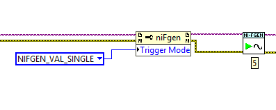

我希望我的函數產生器或任意波形產生器輸出單個或 Burst(突發)波形而不是連續波形,請問我該如何在 LabVIEW 中配置它呢?
解決方案
在使用 NI-FGEN 驅動程式設定 task 時,在 niFgen Initiate Generation VI 前面使用 Fgen 屬性節點將task 設定為發送單個波形。
  1. 找到 VI Block Diagram(程式區)上的Functions Palette (函式面板),然後選擇Measurement I/O >> NI-FGEN >> Property Node。
  2. 右鍵點擊屬性節點並選擇Change All to Write 。
  3. 選擇Triggers >> Trigger Mode作為屬性。
  4. 右鍵點擊 input terminal 並選擇Create >> Constant 。
  5. 從enum中選擇NIFGEN_VAL_SINGLE。
