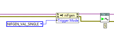

我希望函数发生器或任意波形发生器输出单个波形而不是连续波形。如何在LabVIEW中进行配置?
使用NI-FGEN驱动程序配置任务时,请在niFgen Initiate Generation. vi 之前使用Fgen属性节点将任务配置为发送单个波形。
导航至VI程序框图上的“函数选板”,然后选择“
测量I / O
NI-FGEN
属性节点”。
右键单击属性节点,然后选择
“全部更改为写入”
选择
Trigger
Trigger Mode
作为属性。
右键单击输入终端,然后选择
创建
常量
从创建枚举中选择
NIFGEN_VAL_SINGLE
选项。
