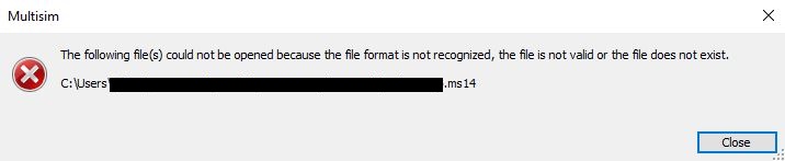

我試圖將Multisim檔案從一台PC傳輸到另一台PC,但是當我嘗試在第二台PC上打開檔案時卻收到以下錯誤消息:
The following file(s) could not be opened because the file format is not recognised, the file is not valid or the file does not exist.
我該如何打開此檔案?

透過USB傳輸檔案,就能成功在另一台PC上打開Multsim檔案。
相關資訊
如果透過電子郵件傳輸Multisim檔案,則會出現此問題。
