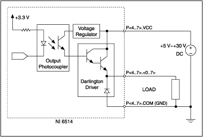

NI-6512/6514/6516/6518 디바이스는 전류 소싱을 위한 디지털 출력 라인을 제공합니다. 아래 다이어그램은 출력 라인이 전환되는 방법과 부하를 연결하는 방법을 보여줍니다.
PX.X와 Vcc 간의 연결은 Darlington Driver에 의해 이루어집니다. 이 드라이버 칩은 연결 단자 사이에 전압 강하를 발생시킵니다. 강하는 일정하지 않으며 공급되는 전류의 함수입니다. 전압 강하는 다음 사양을 초과하지 않습니다.
출력 전류최대 전압 강하
100mA1.8V
225mA1.9V
350mA2.0V

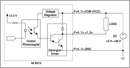

NI-6513/6515/6517/6519 디바이스는 전류 싱킹을위한 디지털 출력 라인을 제공합니다. 아래 다이어그램은 출력 라인이 전환되는 방법과 부하를 연결하는 방법을 보여줍니다.
PX.X와 Ground 사이의 연결은 다른 Darlington 드라이버에 의해 이루어집니다. 이것은 다른 칩이지만 허용되는 전류에 따라 연결 단자 사이에 전압 강하가 발생합니다. 전압 강하는 다음 사양을 초과하지 않습니다.
출력 전류최대 전압 강하
100mA1.1V
200mA1.3V
350mA1.6V

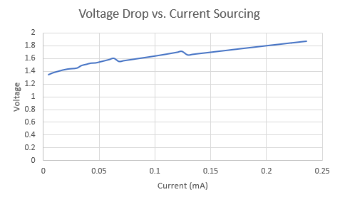

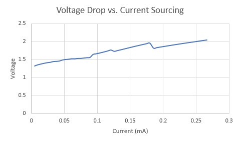

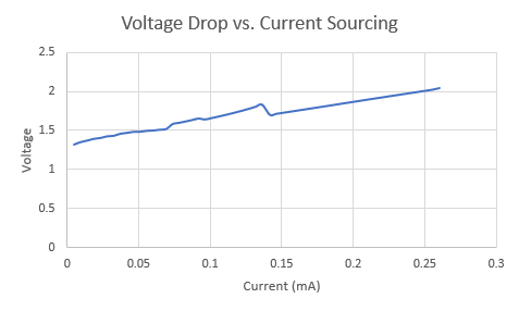

전압 소싱에 대한 예상 전압 강하 그래프
출력 전압이 5V 일 때 강하합니다.
출력 전압이 10V 일 때 강하합니다.
출력 전압이 15V 일 때 강하합니다.
출력 전압이 20V 일 때 강하합니다.
출력 전압이 25V 일 때 강하합니다.
