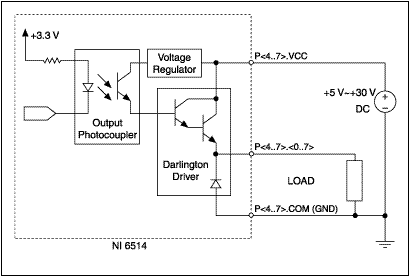

NI-6512/6514/6516/6518デバイスは、電流ソースとしてデジタル出力ラインを提供します。下図は出力ラインの切り替え方法と負荷の接続方法を示しています。
Px.xとVcc間はダーリントンドライバによって接続されていることに注意が必要です。このドライバチップの接続端子間には電圧降下が発生します。この電圧降下は一定ではなく、電流ソースの電流量に依存します。電圧降下の値は、下記の仕様値の範囲内になります。
出力電流最大電圧降下
100 mA1.8 V
225 mA1.9 V
350 mA2.0 V

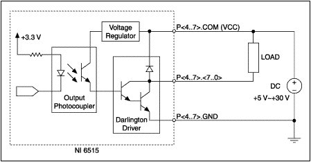

NI-6513/6515/6517/6519デバイスは、電流シンクとしてデジタル出力ラインを提供します。下図は、出力ラインの切り替え方法と負荷の接続方法を示しています。
Px.xとグランド間は、別のダーリントンドライバによって接続されていることに注意が必要です。このドライバチップは先のチップとは異なるチップですが、やはり接続端子間には電流量に依存した電圧降下が発生します。電圧降下の値は、下記の仕様値の範囲内になります。
出力電流最大電圧降下
100 mA1.1 V
200 mA1.3 V
350 mA1.6 V

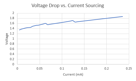

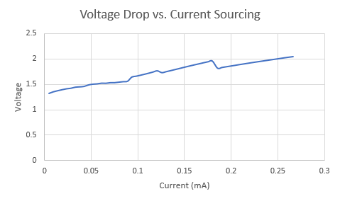

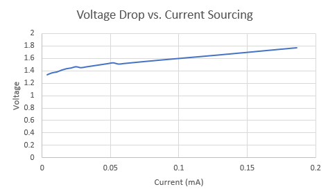

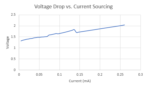

供給電圧の予想される電圧降下グラフ
出力電圧が5 Vの場合の電圧降下
出力電圧が10 Vの場合の電圧降下
出力電圧が15 Vの場合の電圧降下
出力電圧が20 Vの場合の電圧降下
出力電圧が25 Vの場合の電圧降下
