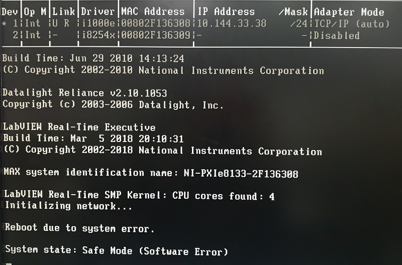

次に、もう一度デプロイしようとすると、RTターゲットがセーフモードで再起動します。
