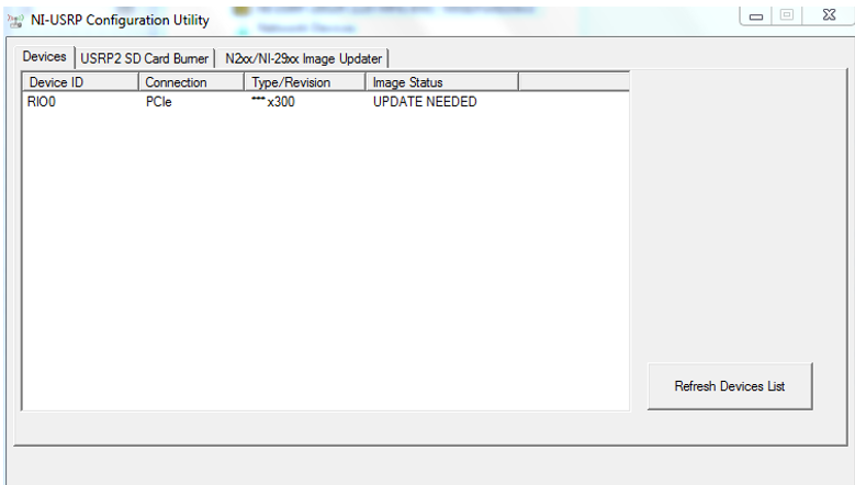

問題敘述
無論USRP是開機或是關機狀態,NI Configuration Utility上都會顯示相同的資訊說需要更新 Image:
我有一個USRP裝置透過PCIe Express和MXI cable 連到了PC,但是在NI Configuration Utility中它顯示了USRP也透過乙太網連線。此外,這個連線的 Image 狀態也不同。 請問 NI Configuration Utility 真的有讀取到正確的 image 嗎?
解決方案
NI-USRP Configuration Utility 的這種異常行為通常是因為電腦同時連到USRP多個介面所引起的。換句話說-當您同時使用PCIe卡和MXI cable 以及 Ethernet cable 來連接 USRP時,會發生這種情況:
在任何情況之下,您的USRP裝置僅使用一個連線(Ethernet 或 PCIe)
請記得要先開啟 USRP,然後再啟動電腦
在執行前兩個步驟之後若異常行為仍然存在,請重新啟動電腦。
