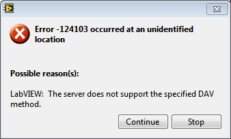

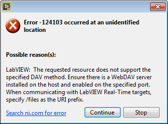

LabVIEW Real-Time을 사용할 때 다음과 같은 에러가 발생합니다:
Error -124103 occurred at an unidentified location
Possible reason(s):
LabVIEW: The requested resource does not support the specified DAV method. Ensure there is a WebDAV server installed on the host and enabled on the specified port. When communicating with LabVIEW Real-Time targets, specify /files as the URI prefix.
이 에러 코드는 WebDAV 단순한 넣기 VI를 사용할 때 Real-Time 타겟에 /files URI 주소가 추가되지 않은 경우 발생합니다.
이 오류를 해결하려면 아래 표시된대로 /files URI 부분을 삽입하십시오.
