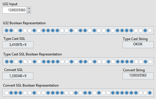

下圖中確切描述了二進制級別上發生的事情。我們使用U32作為輸入,並將
類型轉換為SGL和String,然後轉換為這些格式。
在布林表示形式中,您可以看到原始值,Type Cast後的值和轉換函式轉換後的值之間表示形式的差異。
