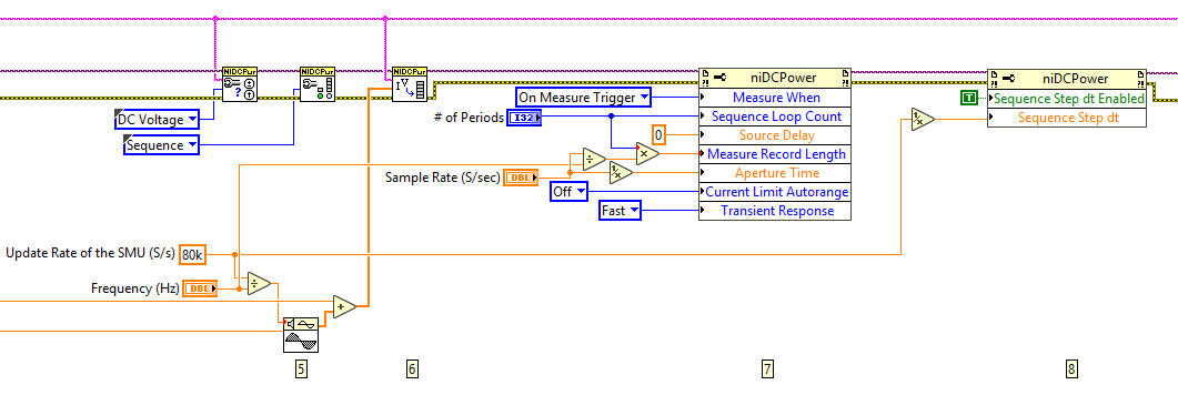

儘管未將DCPower和SMU板卡(如PXIe-4139)設計成用來做function 或是waveform generator,但可以通過將所需的頻率和幅度或是預先定義好的任意波形轉成設置適當voltage levels 以及source delays(通過校正特定硬體採樣間的延遲)的連續輸出sequence並對板卡進行編程就能用標準輸出功能來實現。
如果使用NI-DCPower 18.2或更高版本,則最好的方法是使用Sequence Step Delta Time(更多信息,請參見離線驅動程式幫助文件)。Sequence Step Delta Time允許您通過將步進時間限制在指定的持續時間dt來控制Sequence Source Mode下的Sequence(包括advanced sequences)每個步驟的時序。例如,此級別時序的確定性使您可以使用source measure unit創建週期性的電壓和電流波形(請參見CV和Step Delta Time.vi)。

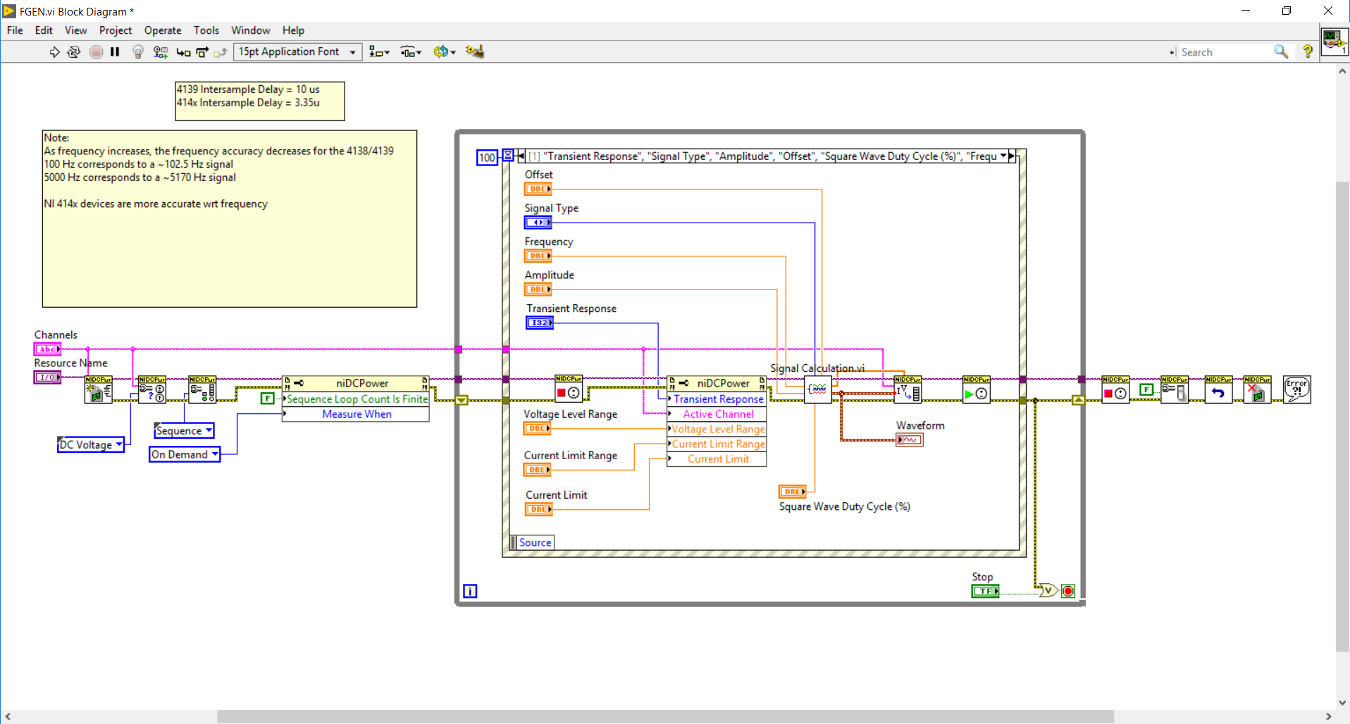

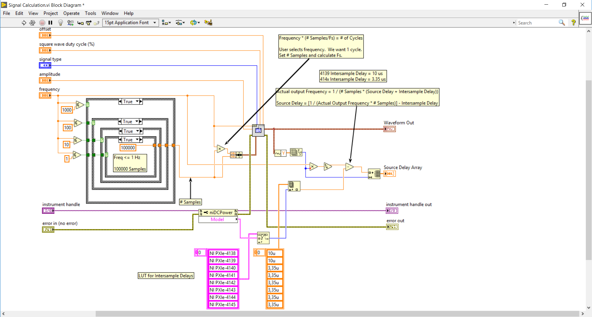

FGEN VISignal Calculation VI均可在用SMU來產生正弦波的論壇下找到,可將NI 414x,NI 4135/4136/4137/4138/4139用作function generator。
該解決方案僅限於最大輸出頻率為5 kHz。
下圖顯示了信號計算的block diagram:
信號生成的block diagram包括作為SubVI的信號計算:
