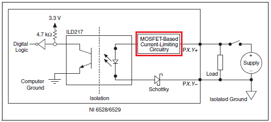

NI 6528 사용자 안내서 및 스펙에서 카드에 MOSFET 기반 전류 제한 회로가 포함되어 있는 점을 확인했습니다. 카드에 있는 이 회로의 목적은 무엇이며, 그것이 카드에 공급할 수 있는 입력 전류에 어떻게 영향을 줍니까?
6528의 입력 전류 사양은 다음과 같습니다.
5V 입력최대 3mA / 채널
60V 입력최대 3mA / 채널
MOSFET 기반 전류 제한 회로는 입력 전압을 기준으로 입력 전류를 조정합니다. 전류 제한 회로는 저항을 변경할 수있는 저항으로 생각하시기 바랍니다. 흐르는 전류량을 자동으로 감지하여 그에 따라 저항을 변경합니다. 사용자가 60V를 입력하는 경우 저항은 30KOhms이며 2mA의 전류를 허용합니다. 입력이 5V 인 경우 저항은 3.3KOhms이며 1.5mA가 허용됩니다. 사용자가 28V를 입력하는 경우 6528은 1.5 ~ 2mA의 전류를 소모합니다.
추가 정보
전류 제한 MOSFET는 60V 이상의 전압 스파이크로 인해 손상 될 수 있습니다. 이 경우 장치는 여전히 불리언 참 또는 거짓을 측정 할 수 있지만 입력 전류의 양은 지정된 양보다 클 수 있습니다. 손상된 MOSFET의 문제를 해결하려면 먼저 지정된 전류 입력 한계를 벗어나 작동하는 채널을 확인하십시오. 그런 다음 National Instruments 기술 지원팀에 문의하여 추가 지원을 받으시기 바랍니다.
