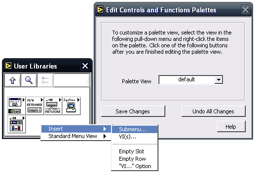

LabVIEW 6.1以前:
  1. 左上隅のピンをクリックして、関数パレットをブロックダイアグラムまたはフロントパネルに固定します。
  2. オプションをクリックします(このアイコンは、関数パレットがピン留めされていない場合は表示されず、2つの箇条書きのように見えます)。
  3. パレットの編集を選択します。
  4. 関数パレット内で、アイコンが表示される場所を探します。
  5. サブパレット内の空白部分を右クリックし、挿入>>サブメニューを選択します(下図参照)。
  1. 既存のメニューファイル(.mnu)へのリンクを選択し、OKをクリックします。
  2. dir.mnu*を選択します。
  3. 変更を保存を選択して終了し、LabVIEWを再起動します。
