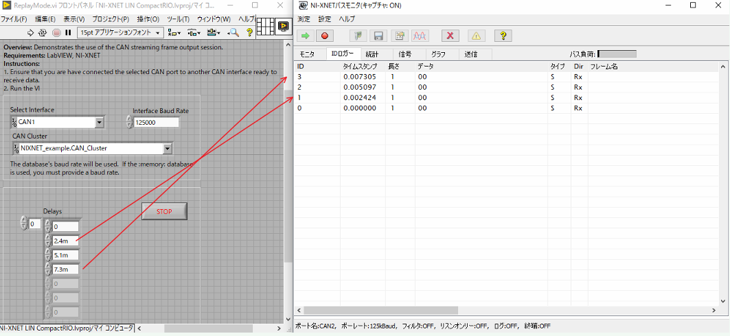

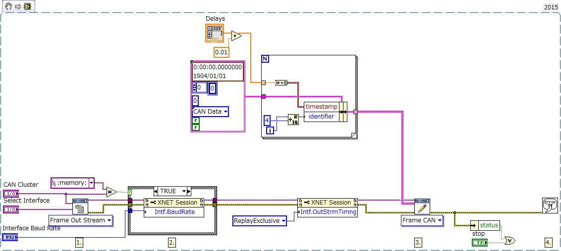

ReplayモードによるFrame Output Stream セッションを使用する
Replayモードでは、NI-XNETはCANフレームに関連付けられたタイムスタンプに基づいて、CANフレームの送信タイミングを維持しようとします。
  • Replay Exclusive: ハードウェアは、XNET Write.viで指定されたフレームを送信します(リストは不要)。
  • Replay Inclusive: ハードウェアは、Interface:Output Stream Listによって供給されたフレームを送信します。
Replayモードでは、ハードウェアタイミング周期とは無関係に送信時間を完全に制御できます。ログされたCANデータを再生してECUをエミュレートまたはテストする場合、この方法は特に便利です。
ただし、周期的フレームを利用することはできないため、送信中はフレームを書き続ける必要があります。
以下は、Replayモードの使用例です。
メモ: この画像は、プロジェクトで再利用できるLabVIEWコードを含むLabVIEWスニペットです。スニペットを使用するには、画像を右クリックしてコンピュータに保存し、ファイルをLabVIEWダイアグラムにドラッグします。
下図は、NI-XNETバスモニタでキャプチャしたCANフレームです。
