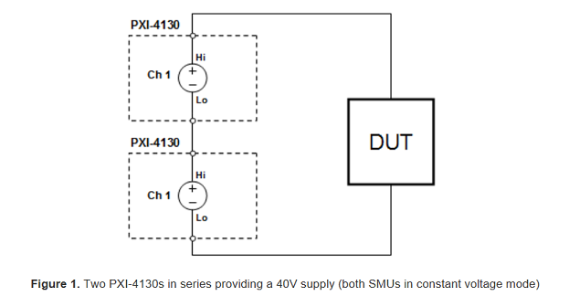

可以串聯兩個SMU通道以獲得更高的電壓,但是,在某些情況下這可能會導致性能問題,並且不能保證儀器的規格。串聯連接通道的方式也增加了接線和編程的複雜性,但是在動態性能要求不是很嚴格的情況下可能是行得通的,並且在您已經擁有硬件的情況下,需要能夠為不同的測試重新配置電壓,或者你沒有單通道替代方案可用。
- 僅合併同一儀器的通道。
- 合併的通道不超過2個(通常會有一個比用> 2個通道方式更好的選擇)。
- 請勿超過儀器的隔離電壓。
![](/servlet/rtaImage?eid=ka03q000000t7c0&feoid=00N0Z00000HEWRt&refid=0EM0Z000000WM20)
即使遵循上述建議,組合通道仍然會帶來雜訊、穩定性以及能否輸出所需精度的電壓/電流問題。
