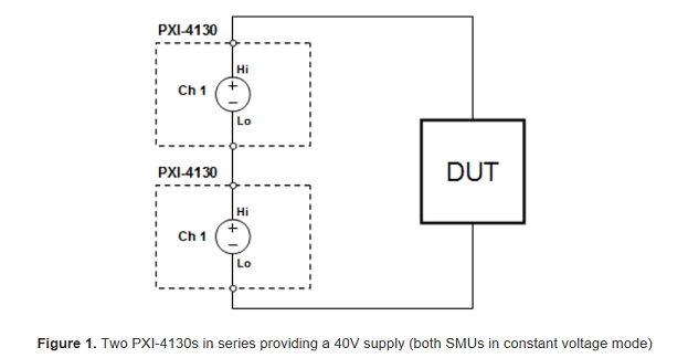

我想使用 SMU-s 模拟串联连接的电池。由于我需要模拟电池模块中整个串联连接的电池组,我想串联连接 SMU-s,因此每个 SMU 将代表一个电池。是否推荐通过串联连接源测量单元来实现?
可以将两个 SMU 通道串联起来以获得更高的电压,但是,这在某些情况下可能会导致性能问题,并且无法保证仪器规格。串联通道也增加了布线和编程的复杂性,但在动态性能要求不是很严格且您已经拥有硬件、具备为不同测试重新配置电压的能力,或者单通道替代品不可用的情况下。
只能合并同一台仪器的通道。
合并的通道不超过 2 个(通常有更好的选择 > 2 个通道)。
不要超过仪器的隔离电压。
即使遵循上述建议,组合通道仍会出现噪声、稳定性以及输出合适电压/电流所需的精度问题。
