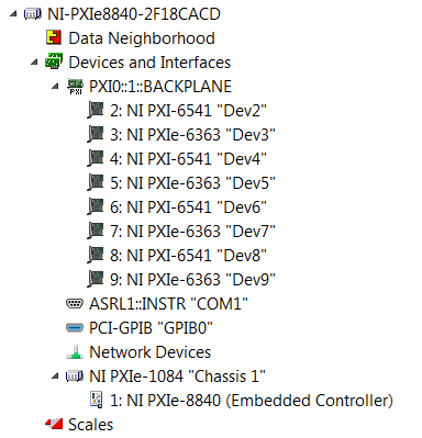

PXI/PXIe 모듈이 여러 개 설치되어 있는 real-time PXI/PXIe 컨트롤러가 있습니다. NI MAX에서 PXI 시스템을 검색하려고 하면 다음과 같은 결과가 나타납니다.
PXI/PXIe 모듈의 순서가 실제 시스템과 다르게 나타납니다.
아이템이 NI MAX에 의해 이상하게 나열됩니다 (예: PXI 백플레인 리소스가 있음)
NI MAX에 샤시가 식별 뵈지 않음(Unidentified)으로 표시됩니다.
