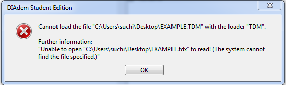

  • 탐색기에서 DIAdem Data Portal로 .TDM 파일을 로드하면 다음 오류가 반환됩니다: .TDM 파일을 로드 할 수 없습니다. 시스템이 지정된 파일을 찾을 수 없습니다.

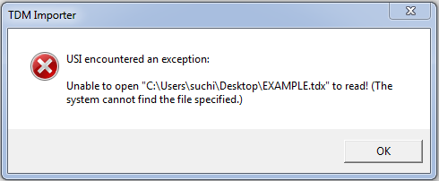

  • PC에서 Excel로 .TDM 파일을 로드하면 다음 오류가 반환됩니다: USI에서 예외가 발생했습니다. 시스템이 지정된 파일을 찾을 수 없습니다.

.TDM 및 .TDX 파일은 쌍입니다. 둘 다 파일을 성공적으로 열어야 합니다. .TDM 파일은 LabVIEW, LabWindows™/CVI™, Measurement Studio, SignalExpress 및 DIAdem을 통해 생성될 수 있습니다. .TDM 파일은 동일한 이름으로 .TDX 파일을 자동으로 작성합니다. .TDM 또는 .TDX가 누락된 경우 그림 1 및 2와 같이 오류가 나타납니다.
그림 1 . DIAdem TDM로드 오류
그림 2 . Excel TDM로드 오류
메타 데이터는 XML 형식으로 .TDM 파일로 저장됩니다. 벌크 데이터는 컴팩트 바이너리 형식으로 .TDX 파일로 저장됩니다. 파일이 손실되면 다른 파일을 프로그래밍 방식으로 복구할 수 없습니다. .TDM 파일을 수동으로 생성 할 수 있습니다. 그러나 이것은 .TDM 파일의 이진 구성에 대한 강력한 지식이 필요합니다. 이 형식에 대한 자세한 내용은 이 페이지를 참조하십시오 .
