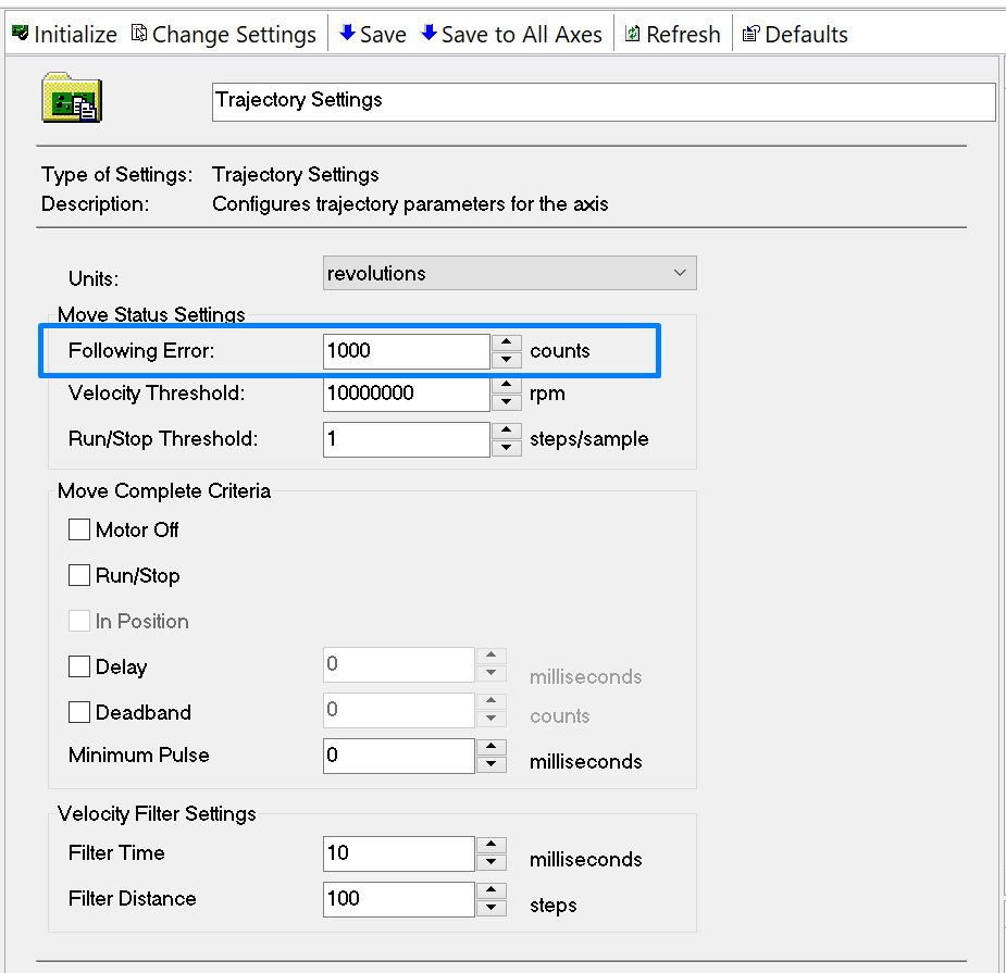

¿Cómo puedo cambiar el máximo permisible error de seguimiento?
Bajo la configuración de Trayectoria en MAX, se puede cargar el error de seguimiento para cada eje.
Cuando los comandos de movimiento usan las pantallas en MAX " 1-D Interactive " o " 2-D Interactive" , navegue a la pestaña Advanced . En el grupo de Advanced Data, ajuste el valor etiquetado como " Following Error ".
Cuando use la API de FlexMotion para LabVIEW, use VI Load Following Error.flx para cargar la cantidad de cuentas permitidas.
Cuando la programación es en C o Visual Basic use la función flex_load_follow_err
