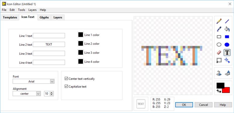

問題敘述
在某些版本的LabVIEW中,如果字體大小設置為小於10,則編輯器中的文本會模糊。雖然字體大小設置為大於11時是正常的,但字體太大而無法放入圖標中。
解決方案
這種情況的原因是操作系統的抗鋸齒結果。它可以通過以下方法產生:
方法1:修改LabVIEW.ini文件
開啟
LabVIEW Configuration File
添加
FontCodePageList=Small Fonts,1252
,存檔並重啟LabVIEW。

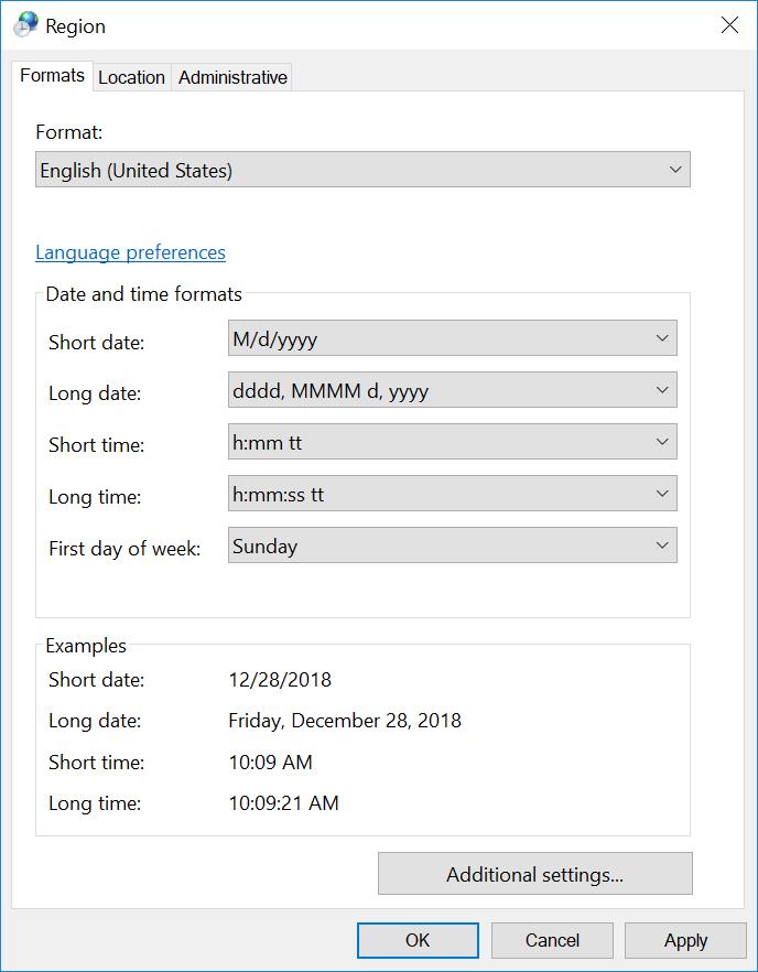

方法2:在Windows中更改區域
導航到
控制面板>>區域>>格式
。將格式設置為
英語(美國)
並重新啟動LabVIEW。
