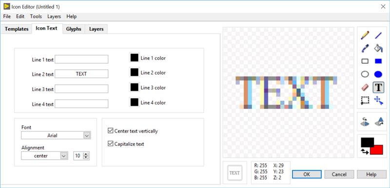

图标编辑器中的文本变得模糊
更新 Aug 2, 2026
在LabVIEW图标编辑器中将文本添加到VI图标时,如果我将字体大小设置为小于10,文本会变得模糊。当字体大小设置为大于11时,文本会正常地显示,但是字体则变得太大而无法放入图标中。
  • 在某些字体比默认更细致且显得像素化时可能发生该情况。为了提升可视化效果,可以尝试不同的字体,包括默认的小字体。
  • 在某些Windows安装中,默认的小字体可能不正确或缺失。如果使用该字体,请确保它在控制面板>>字体>>Small Font常规)中正确显示。
  • 这也可能是由操作系统的抗锯齿引起的,可通过以下方法解决:
    • 修改LabVIEW.ini文件
      1. 打开您操作系统上的LabVIEW.ini文件。
      2. 添加 FontCodePageList=Small Fonts,1252 ,然后保存并重启 LabVIEW。

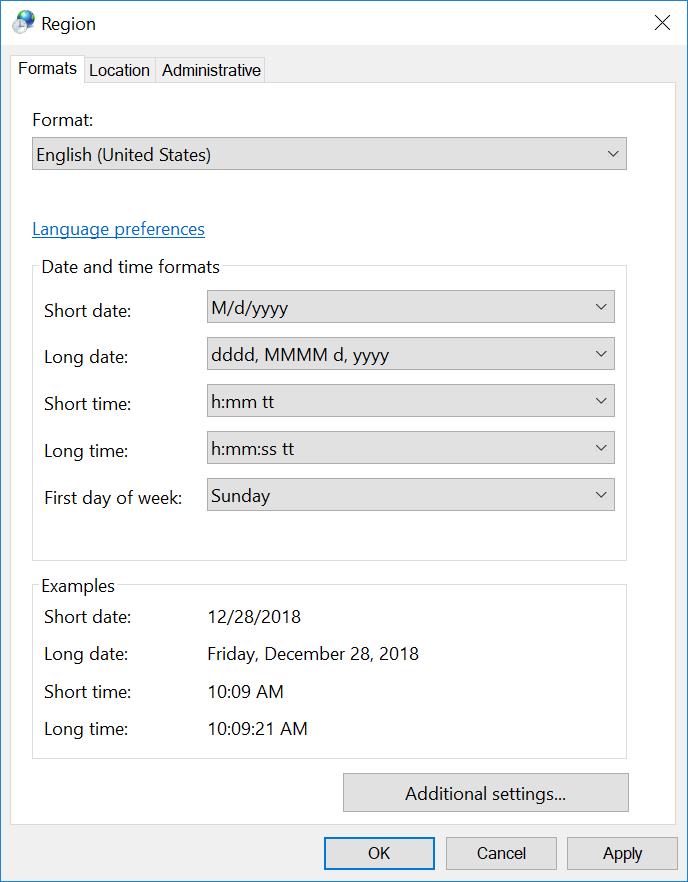

    • 在Windows中更改区域
      1. 导航到控制面板>>区域>>格式。将格式设置为英语(美国),并重新启动LabVIEW。
