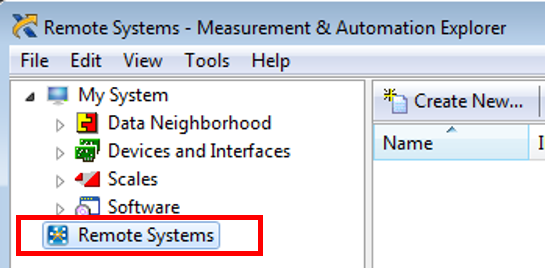

我无法在NI MAX中看到“远程系统”选项卡。
我无法在NI MAX的“远程系统”选项卡下看到我的设备。
如果设备是实时操作系统,则设备只会显示在NI Measurement&Automation Explorer(MAX)中的“远程系统”选项卡下。
在同一网络上另一台PC的“远程系统”下将看不到运行Windows OS的设备。而是应通过Windows远程桌面连接应用程序访问它们。
NI MAX明确导致“远程系统”选项卡下或该选项卡下看不到实时设备。可以通过执行以下一个或多个步骤来解决此问题:
