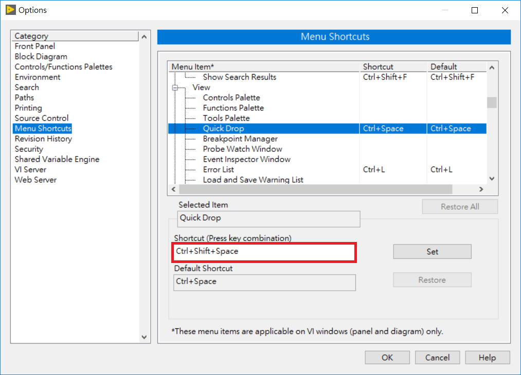

問題敘述
雖然Quick Drop很好用,但軟體預設的快捷鍵是「Ctrl + space」。它似乎與作業系統的預設快捷鍵發生衝突。
解決方案
Quick Drop是LabVIEW 8.6或之後版本中提供的功能。此功能無需開啟Controls Palette、Functions Palette或者使用Global Search Bar,即可快速查找Front Panel或Block Diagram中的VI項目。
要使用Quick Drop的功能,請按Ctrl + Space,列表將顯示所有可用的VI。用戶可以選擇所需的VI並放置在Front Panel或Block Diagram中。
但是,在某些語言地區(如繁體中文(台灣)) Ctrl + Space已被用作Windows中的快捷方式來切換輸入語言。如果按Ctrl + Space,Windows系統將切換輸入語言。
若想要使用Quick Drop的快捷功能,請進行以下的修改,點擊LabVIEW中的Tools >> Options,然後在Menu Shortcuts中找到並選擇Quick Drop。然後,變更其快捷鍵的設定(例如:Ctrl + Shift Space),之後使用者即可使用新的快捷鍵呼叫Quick Drop的功能。

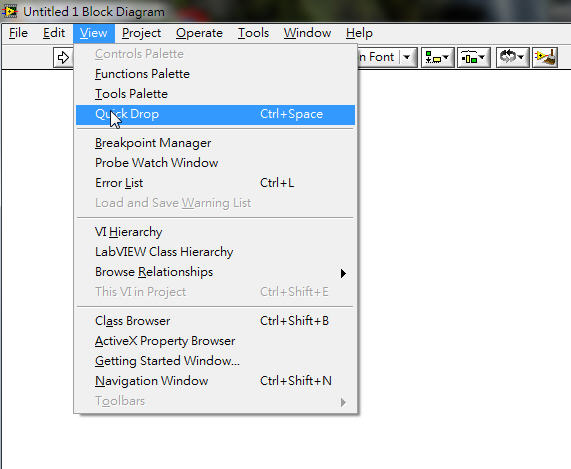

另一個方法則是,點擊View >> Quick Drop
