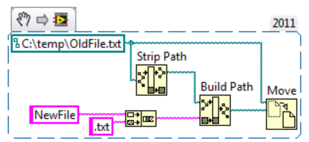

方法1 :使用文件I/O面板中的移动函数将文件从原本文件路径移动到另一个文件路径。但是,对于新路径,请提供相同的位置,但使用不同的文件名。
  1. 在程序框图上右键点击,然后选择编程>>文件I/O>>高级文件函数>>移动。
  2. 将要重命名的文件的当前完整路径和名称连接到源路径(例如Windows中的C:\Folder1\Folder2\...\Filename.txt )。
  3. 使用文件I/O面板上的拆分路径和创建路径函数,将旧文件的名称替换为所需的新名称。将新形成的完整路径连接到移动函数的目标路径。请参考下图VI片段。

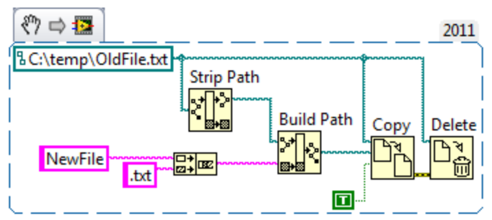

方法2 :另一种代方法是使用复制函数创建具有新名称的旧文件副本,然后使用删除函数删除旧文件。

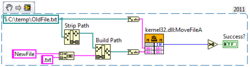

方法3 :如果要重命名非常大的文件或文件夹,则建议使用第三种方法。在这种情况下,上述方法效率不高,需要很长时间才能完成。下图VI使用调用库函数节点调用Windows API中的MoveFileA函数。
要使用此方法,请按照以下方式设置调用库函数节点:
  1. 在函数选项卡上,将kernel32.dll指定为库名/路径。
  2. 从函数名下拉菜单中选择MoveFileA。
  3. 检查是否已选择在UI线程中运行 和 stdcall(WINAPI) 。
  4. 在参数选项卡上,创建三个参数:
    1. 名称:返回类型,类型:数值,数据类型:有符号的32位整数
    2. 名称:arg1 ,类型:字符串,常量,字符串格式: C字符串指针,最小尺寸:<None>
    3. 名称:arg2 ,类型:字符串,常量,字符串格式: C字符串指针,最小尺寸:<None>
  5. 您最终的函数原型将显示为int32_t MoveFileA(const CStr arg1, const CStr arg2)。

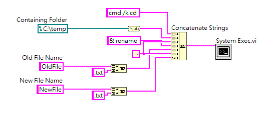

方法4 :重命名文件是可以在命令行上调用的函数。以下示范如何运行命令行来更改文件名。
  1. 代码的第一段是cmd /k cd <包含文件夹> 。这告诉执行系统命令(System Exec.vi)导航到包含文件夹。/k允许在同一文本字符串中输入多个命令行。
  2. 第二段是 & rename <旧文件命名> <新文件命名> 。&表示还有第二个命令要执行。它将把文件从<旧文件命名>重命名为<新文件命名>。
