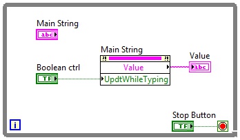

在此block diagram中,您將注意到您的Control “Main String”中輸入的文字,將會把文字及時顯示在“Text.Text”的indicator中。但是,只有在按Enter鍵或在Control外點擊後,才會在“Value”的indicator中更新。
如果希望“Value”屬性的輸出能及時更新,請加入“Update While Typing”的屬性,如以下圖片所示。
