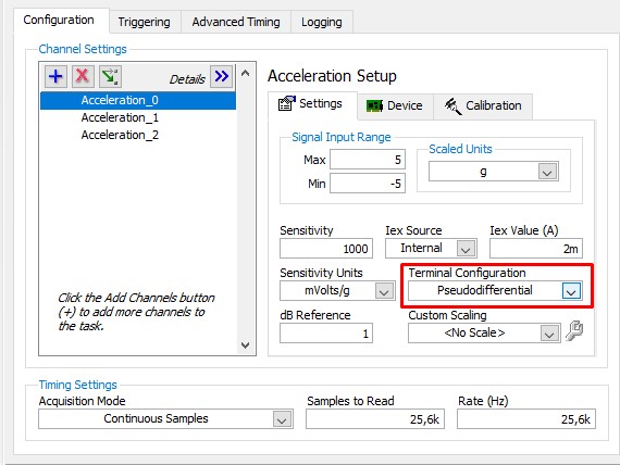

我的数据采集设备具有伪差分输入配置。什么是伪差分输入?
伪差分信号连接可以降低噪声并抑制共模电压,从而使输入信号能够在仪表放大器的共模极限范围内浮动。
对于伪差分输入,仪表放大器的正输入(AI0 +)连接到信号,负输入(AI0-)连接到传感器的负端子和接地参考电阻。
伪差分输入可将信号源与设备之间的接地电势差(接地回路)的影响降至最低,从而可实现更精确的测量。
伪差分输入类似于差分输入,因为它最大程度地减少了接地环路和噪声影响,并抑制了共模电压。与差分输入不同,AI0-不应随时间变化很大。 AI0-并非用于传送信号,而只是为AI0 +提供DC参考点。
