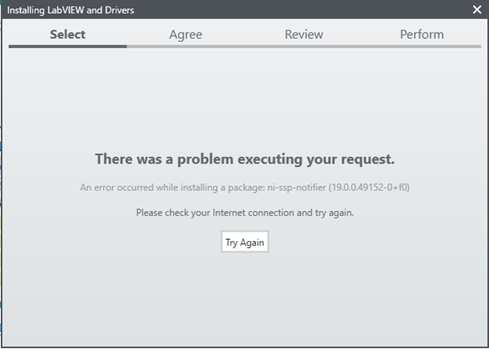

通过NI Package Manager(NIPM)安装软件时,出现下列错误消息:
An error occurred while installing a package:<package-name>.
An error occurred while removing a package:<package-name>.
安装或删除软件包出现问题时,NI Package Manager返回此错误。
  1. 查看NI Package Manager错误日志以确定潜在的问题。建议从errorlog.txt开始。查看该日志的末尾确认最近发生的错误。
