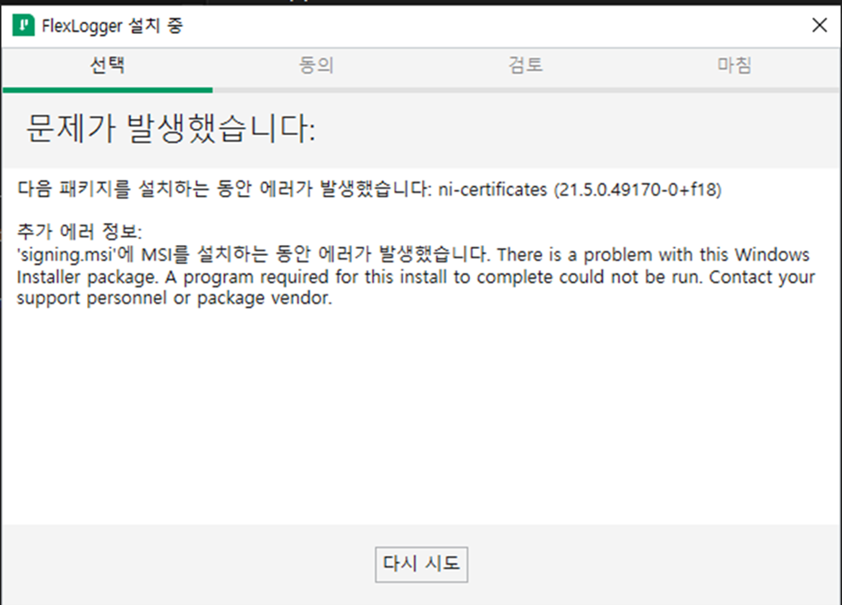

NIPM (NI Package Manager)을 통해 소프트웨어를 설치하는 동안 다음 에러 메시지 중 하나가 나타납니다.
다음 패키지 설치하는 동안 에러가 발생했습니다: <패키지-이름>.
이 에러는 패키지 설치 또는 제거하는 과정에 문제가 있을 때 NI 패키지 관리가 반환하는 일반적인 에러입니다.
1. 에러가 발생하는 근본적인 문제를 확인하려면 NI 패키지 관리자 에러 로그 내용을 확인해보십시오. errorlog.txt 로그부터 확인해 보는 것을 권장하고 로그의 끝을 보면 가장 최근에 발생한 에러를 확인할 수 있습니다.
