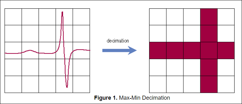

図1 は、最大-最小デシメーションの例を示しています。最大-最小デシメーションを使用して下の左側のデータを処理すると、右側に表示されているグラフが生成されます。
最大-最小アルゴリズムにより、データのピークは常に表示されることが保証されます。これにより、グラフにプロットされるデータがはるかに少なくなるため、速度が大幅に向上します。
