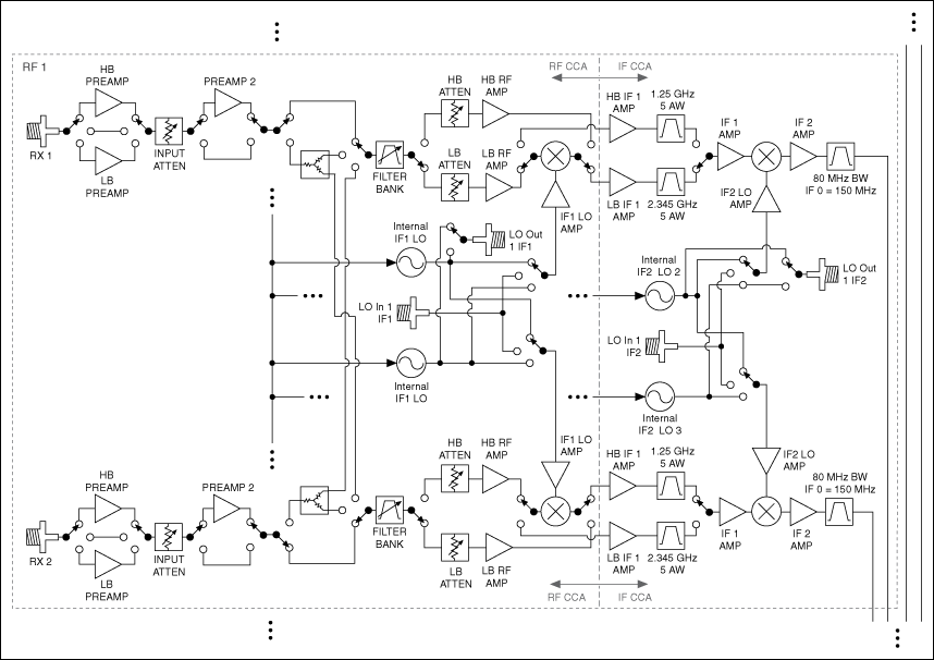

그러나 모든 USRP가이 구조를 사용하는 것은 아닙니다. 예를 들어, USRP-2945의 경우 블록 다이어그램은 IF 단계가 있음을 보여줍니다. 따라서 이 제품은 헤테로다인 구조를 사용합니다. 아래 블록 다이어그램을 참조하십시오.
그림 2. USRP-2945의 블록 다이어그램

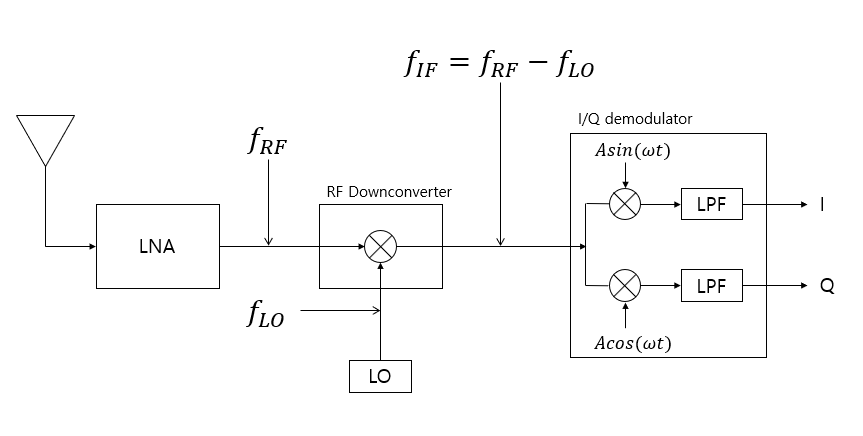

1. 헤테로다인(Heterodyne) 수신기
일반적으로 헤테로다인 수신기는 아래 그림 3과 같은 구조를 가지고 있습니다. 여기서 w는 각 주파수입니다. 믹서의 주파수는 다음 방정식에 따라 포함됩니다.
각 주파수 (w) = 2 * pi * 오실레이터의 주파수 (f)
그림 3. 헤테로다인 구조
일종의 주파수 대역 변환에서 버퍼 역할을 하는 IF라고 하는 단계가 있습니다. 이 과정 후에 IF 대역 신호는 IQ 복조기 회로로 전달되어 IQ 신호로 복조됩니다.
헤테로다인 수신기에는 하나 이상의 RF 다운 컨버터 회로가 있습니다. IF 신호 단계가 두 단계 이상인 경우 이를 수퍼 헤테로다인 수신기라고도 합니다. 믹서에서 의도하지 않은 RF 신호를 제거해야 하기 때문에 IF 단계 사이에 BPF가 필요합니다.

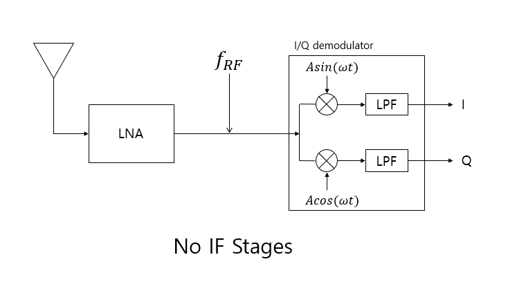

2. 호모다인(Homodyne) 수신기
호모다인 수신기에서는 RF 단계에서 믹서가 필요하지 않습니다. 변조된 RF 신호는 제로 IF에서 베이스밴드(baseband) 신호 (I 및 Q)를 출력하는 I/Q 복조기에 직접 적용됩니다. 따라서 이 방법을 직접 변환 또는 제로 IF 방법이라고 할 수 있습니다. 회로 구성은 헤테로다인 수신기보다 간단합니다. 아래 그림을 참조하십시오.
그림 4. Homodyne 구조
