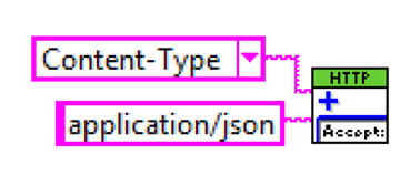

我不知道如何更改 HTTP 请求中的 POST.vi 内容类型或其他行。当我去POST函数内部更改代码时,我看到程序框图受密码保护。
是否可以使用 POST.vi 中的缓冲区发送 XML 数据?
查看 HTTP Client下的函数,有一个专用于标头的文件夹。
在这个文件夹中,有一个 Add Header VI。要将 Content-type 更改为 JSON/XML,您可以使用以下语法:
这是 PUT.vi 完整系统的另一个示例:
Content-type 是 HTTP 请求中的标头。您可以找到有关
HTTP 请求方法->POST
的更多信息。
