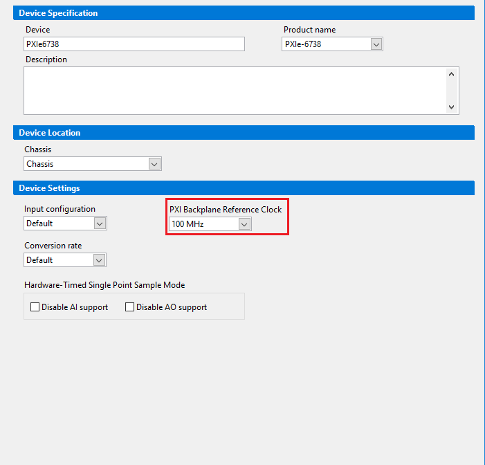

PXIe-6738 또는 PXIe-6739를 사용하여 VeriStand 프로젝트를 배포 할 때 다음과 같이 오류가 발생합니다.
Details:
Error -89136 occurred at Project Window.lvlib:Project
Window.vi
>> Project Window.lvlib:Command
Loop.vi
>> NI_VS Workspace ExecutionAPI.lvlib:NI VeriStand - Connect to
System.vi
Possible reason(s):
하드웨어가 지정된 경로를 지원하지 않기 때문에 이 경로를 사용할 수 없습니다.
NI VeriStand: DAQmx Control
Task.vi
:3900008<append>

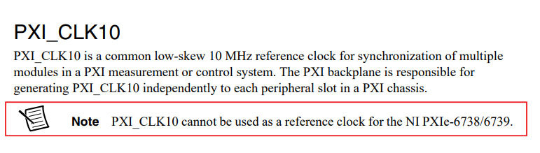

Property: RefClk.Src
Requested Value: /Slot5_6739_AOwRatiometric/PXI_Clk10
Task Name: Slot5_6739_AOwRatiometric_AO
기본 PXI Backplane Reference Clock는 10MHz이며 NI PXIe-6738 / 6739의 참조 클럭으로 사용할 수 없습니다.
이 오류를 해결하려면 PXIe-673x 디바이스에 대해 PXI Backplane Reference Clock를 100MHz로 설정하십시오.
