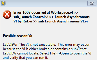

チュートリアルの手順 に従って、2 つの異なるカスタム ワークスペース オブジェクト (CWO A と CWO B) を開発しました。
最初のカスタム ワークスペース オブジェクトを Veristand プロジェクトの .nivsscreen ファイルに追加した後、別のカスタム ワークスペース オブジェクト を追加しようとすると(例: CWO B の後に CWO A、または CWO A の後に CWO B) 、次のエラーが表示されます。
LabVIEW レベルで依存関係の問題が発生している可能性があります。2 つのカスタム ワークスペース オブジェクトの .lvproj に同じ名前の項目があるかどうかを確認し、名前を変更してください。この編集の後、カスタム ワークスペース オブジェクトのソース配布を再度コンパイルします。
