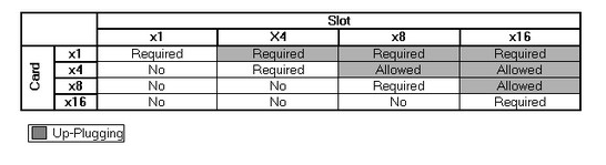

我有一个x4 PCIe板卡,我想将其连接到我的电脑 PCIe 插槽,但是我的电脑只有一个x16 PCIe插槽。是否可以使用此插槽?
PCIe板卡可放入为其通道配置或更高配置而设计的插槽中。可以将x4 PCIe插入x16插槽(向上插入);但是不支持相反的(向下插入)。
尽管根据制造商的不同,拔插可能会导致带宽下降,但从物理上来说是可行的。插槽/板兼容性如下表所示:
