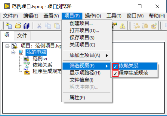

NI许可证管理器显示我已激活应用程序生成器(Application Builder),但是 LabVIEW 项目游览器却没显示程序生成规范或依赖关系。我该如何解决此问题?
这台计算机拥有应用程序生成器的有效许可证,但是应用程序生成器却没显示在任何项目中。
在项目游览器中未列出程序生成规范和依赖关系,是基于未在项目的筛选视图中勾选它们。要更正此问题,请从菜单栏中选择
项目
筛选视图
依赖关系和程序生成规范
