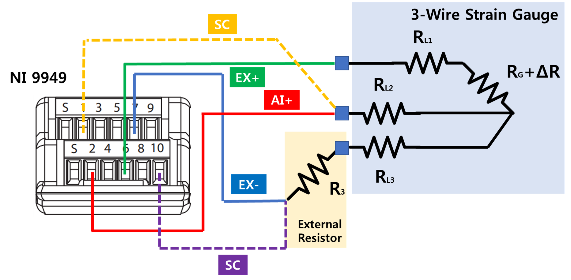

NI-9237과 함께 NI-9949를 사용하여 3와이어 스트레인 게이지를 측정하는 경우 아래의 연결 다이어그램을 따라 구성할 수 있습니다.
아래 그림과 같이 브리지 회로를 완성하려면 외부 저항(R3)이 필요합니다.

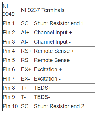

NI-9949와 NI-9237 사이의 핀 연결 목록은 아래에서 확인할 수 있습니다 :
