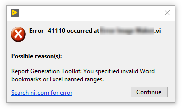

  • LabVIEWレポート生成ツールキットを使用してデータをExcelファイルに書き込むと、VIを実行した後に次のエラーコードが表示されます。なぜこのエラーが発生するのですか?
  • Microsoft Wordのブックマークに書き込もうとしています。これにはAppend Report Text VIを実行していますが、次のようなエラーが表示され、レポートには4つのブックマークしか記録されていません。何が原因ですか?
エラーコード-41110がAppend Report Text.viで発生
考えられる理由:
Report Generation Toolkit: You specified invalid Word bookmarks or Excel named ranges.
