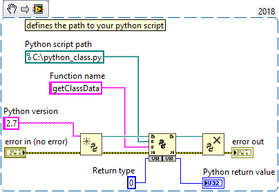

  • LabVIEW 2018程序框图调用包装函数
注意:此图片是LabVIEW的VI片段,其中包含可在项目中使用的LabVIEW代码。要使用代码段,请右键单击图像,将其保存到计算机,然后将文件拖拽到LabVIEW程序框图里。
